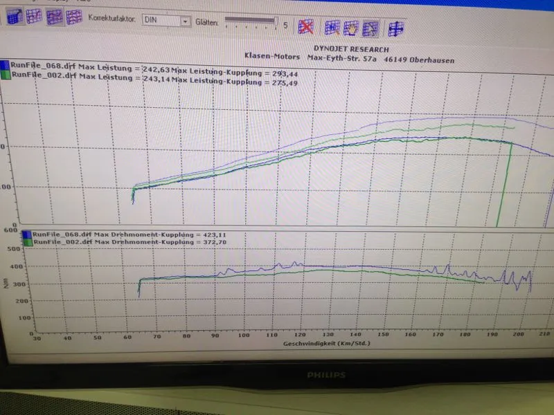

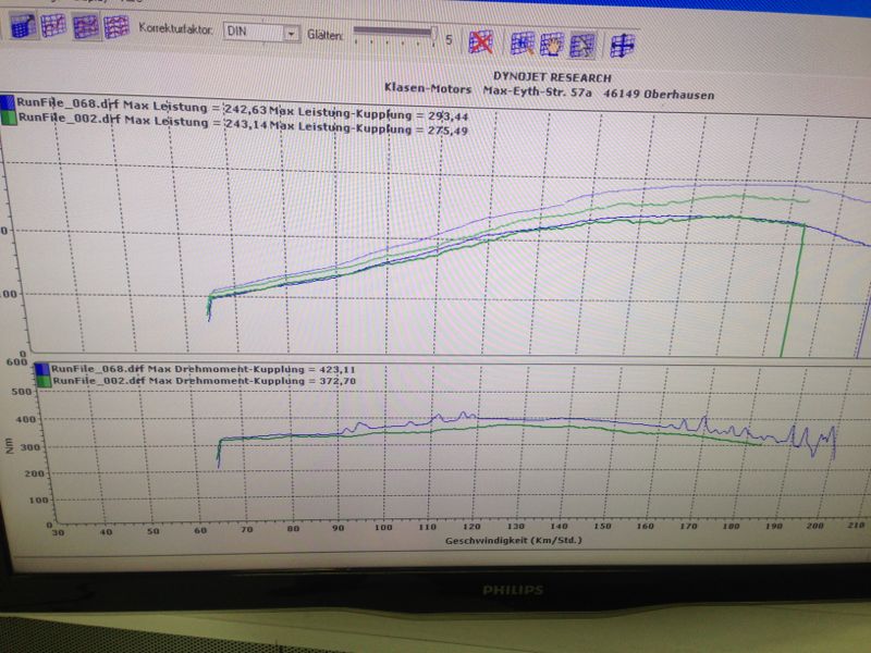

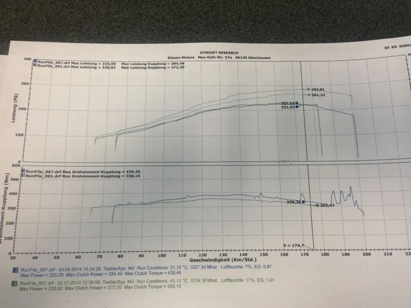

So war Samstag beim Dynoday auf der Rolle.
Etwas über 400Nm und 285PS, nach EWG.
Diagramm mit Gegenüberstellung zur Ersten Messung (siehe Seite 1) kriege ich noch.
Motor lief etwas derb fett nachdem der ewig im Leerlauf lief (bis zur Messung halt).
296k km - aktuell gemacht sind Metallkats (100 Zellen), FOX-Auspuff, Pipercrossluftfilter und bissel am Kennfeld rumgefummelt. 102 Oktan. -
