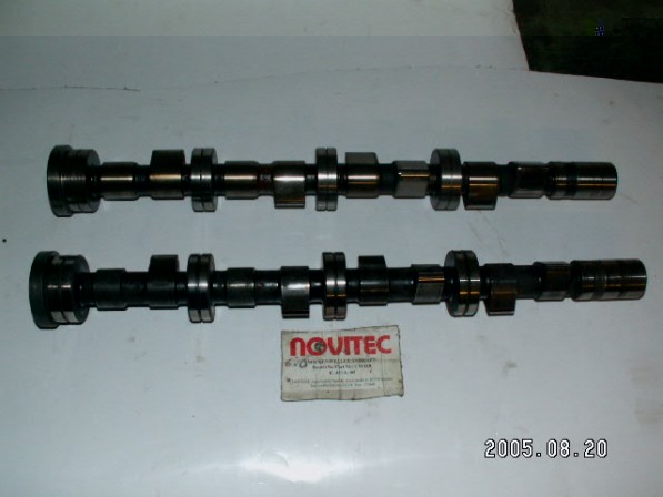

Ich halt mal ne Nocke für den Racing gekauft samt Kasten von so einem Typen, der meinte sie käme aus Italien, hab auch ein bischen Angst sie zu montieren.
Ach ja weiß einer was für ein Aufwand das ist beim Racing die Ansaugbrücke zu tauschen ?
Novitec Nocke

Also hab das Ding jetzt drin.
1. klingt trotz 2.000rpm im Stand total Scheiße der Motor...
2. zieht nicht wirklich verschluckt sich unter 3.000rpm bei Vollgas und stinkt nach Sprit.Aber ich habe gemerkt was der Fehler ist, ich hab's Nockenwellenrad vom 1.3er oben und da scheint das wohl nicht hinzuhauen weil die Turbo Nocke öffnet bei 0° vor OT und die MPI 10° vor OT.
Ich werde nun mal schauen ob die Nockenwellenräder anders sind sonst muss ich wohl den Zahnriemen um nen Zahn versetzen...
So Probleme gelöst.
10° an der Kurbelwelle einstellen, Nockenwelle normal auf OT läuft erstmal sauber. Noch nicht perfekt aber sauber.Unterschied hab ich bisher nix gemerkt, bin halt ewig mit 1,2 Bar rumgeplatzt und jetzt Serienleistung aber der Prüfstand wird Anfang nächsten Monats aufschluß geben!

Das Problem was du bei der Nocke jetzt auf normalen Nockenwellenrad hast ist das du die nicht auf öffnen des Einlassventil bei fast genau 0° einstellen kannst da ein Zahn um die 9° ist.
Er läuft also bescheiden.
Man könnte eventuell etwas rumtricksen indem man den Zahnriemen etwas lockerer lässt oder extrem anknallt.Ich hab die 1.5er MPI Nocke so eingestellt.
Nocke auf OT normal gestellt.
Verteiler auf OT (hab auf Racing Verteiler umgebaut) und dann die Kurbelwelle um 10° versetzt (an der Schwungscheibe ablesen).Dann lief er im Stand relativ sauber. Zur Zeit kann ich über Leistung nix sagen da mein Ventilspiel noch eingestellt werden muss, danach kann ich erst was dazu sagen!

Laut meinen Informationen gab es von Novitec 2 Nockenwelle.
Die erste war wohl die 75er MPI, diese ist auf jedenfall 244° scharf.
Die zweite war wohl eine andere Welle welche Novitec umgeschliffen hatte. Man musste diese wohl ganz anders montieren. Ventilspiel verkleinern oder so. Provocar hatte mir davon erzählt.
