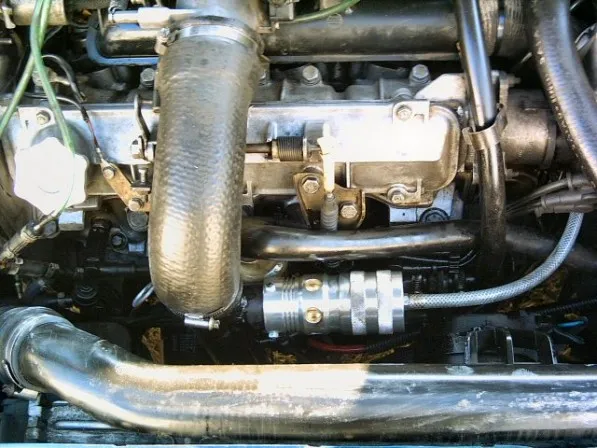

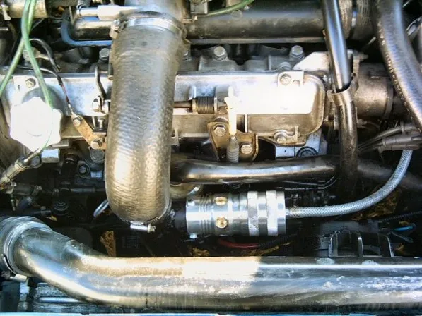

Bei mir kam des Öl von der Entlüftung, hab ich Filter zwischen gemacht seitdem ist der Ölverbrauch/verlust auch weg und vor der Drosselklappe ist es trocken wie in der Wüste :))
filter erklär mal Acki
boaa was für ein dreckiger motorraum...
von wem ist der??
Ist nich dreckig... täuscht
Das Rohr ist eigentlich lackiert, nur von der falschen Seite und dann war die Farbe alle... löl
Rest ist Dreck von der Strasse
He soll ich dir mal was sagen? Wenigstens fährt er
na und meiner fährt auch!!!!!!!!!!
