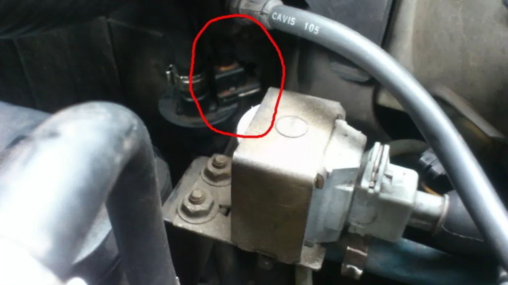

Evtl. hab ich den (Teil-)Fehler wegen der überhöhten Drehzahl im Stand gefunden:
Mir ist noch ein Stecker aufgefallen, der sich vor mir versteckt hatte (rot eingekreist).
Der befindet sich hinter dem Filter für die Benzindämpfe. Dieser unterbricht den Schlauch der zum weiß-grauen Stecker führt.
Liege ich da richtig das der weiß-graue einen Magnetschalter bedient, der die Dämpfe in die Einpritzanlage lässt und der schwarze eine art Überdruckschalter steuert?
Jedenfalls war der eingekreiste Stecker korrodiert, also sauber gemacht und Kontaktspray drauf.
Momentan steht die Drehzahl im Stand jetzt meißt zwischen 1000-1200 (vorher zwischen 1500-1800), teilweise sinkt die auch wieder auf 800.
Könnte das etwas damit zu tun haben oder einfach nur Zufall?
