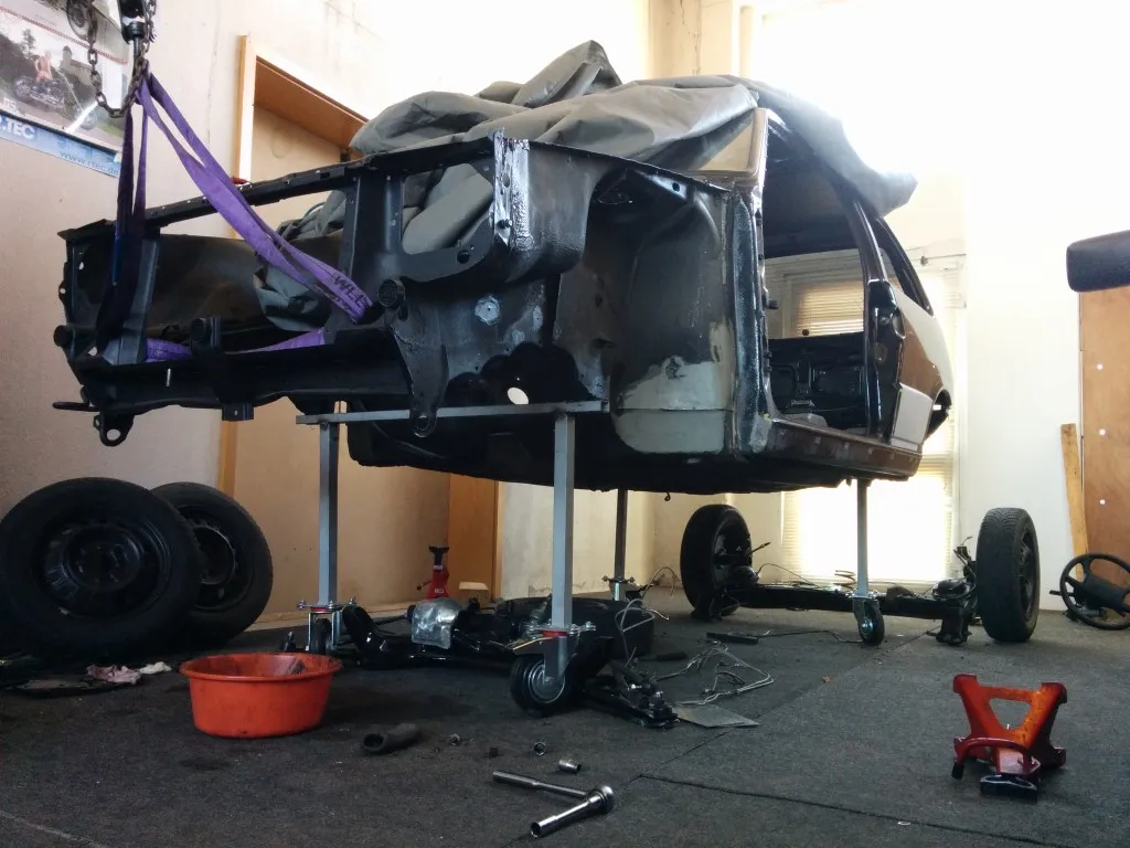

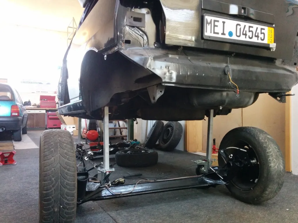

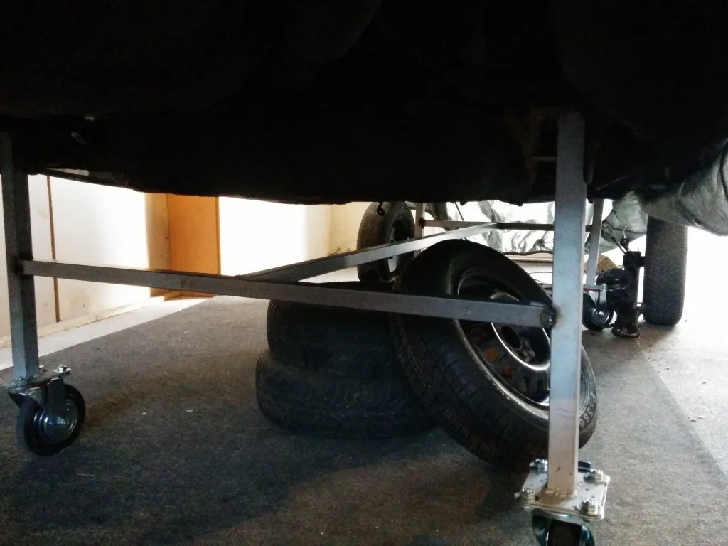

    Rollgestell hast du exakt so gelößt wie ich, wie hoch steht deiner damit? ich hab ca 70cm überm Garagenboden.
    Bilder
      • 172,6 kB
      • 1.024 × 768
      • 173,88 kB
      • 1.024 × 768
      • 177,17 kB
      • 1.024 × 768

    Das Gestell kann ich auseinander bauen daher einfach zum auf die Böcke stellen. Mein UNO ist ca 42cm vom Boden das reicht mir.
