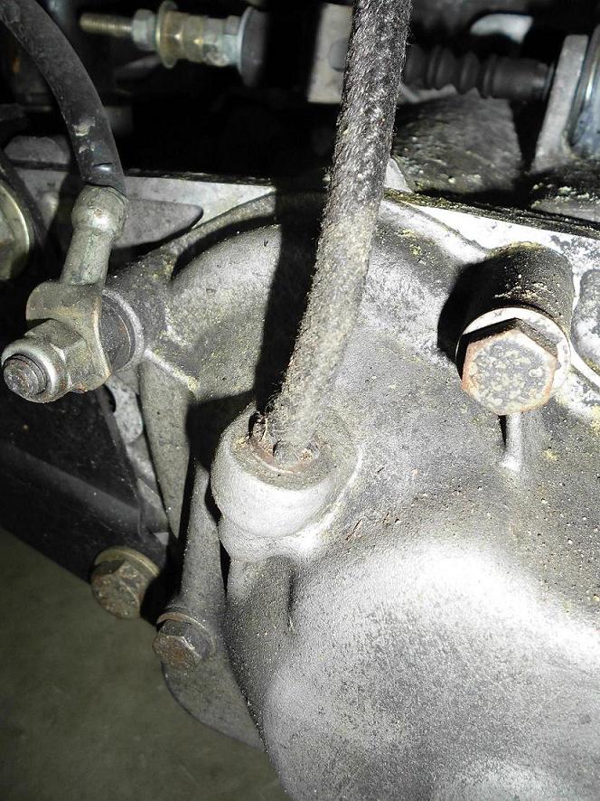

Hallo zusammen,
kann mir bitte jemand sagen, welchen Zweck der kleine Gewebeschlauch oben am Ende der Getriebeglocke erfüllt und wo er angeschlossen wird.
Gruß Stephan

mach doch mal nen Foto. wird aber wohl der entlüfter sein den jemand mal gegen gewebe getauscht hat.
Ist kein Problem.
Mich wundert nur die Länge des Schlauches, weil für die Entlüftung ja ein paar cm reichen würden. Mein Schlauch dürfte ca. 1/2 m haben.

wenn das getriebe starken ölverlust hat, kannst du da nen unterdruckschlauch an die turbo-ansaugleitung anschliessen um einen unterdruck im getriebe zu erzeugen. fiat hat das vorausschauend gebaut
Hier ein Foto von dem besagten Schlauch.
wie Thom schon gesagt hat, das ist die Entlüftung vom Getriebe.
Schlauch kannst auch abnehmen. Kommt so gut wie nie Öl raus. Und wenn dann nur so gering das es kaum merkbar ist.
Oder eben beim Turbo Ansaugschlauch anschließen wenn du ein Autobahntreter bist ![]()
Den hab ich noch nie gesehen. Hehe
Danke für's Bild!
