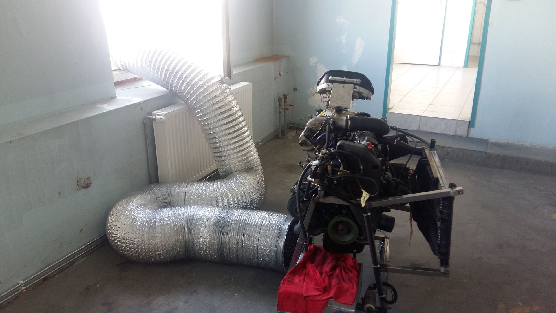

    Nach dem der 1.9er Motor schon die 3.Saison im Einsatz ist und ich noch immer mit der originalen 1,4er Elektronik (Einspritzung und Zündung) fahre ohne Probleme habe ich mir nun den zweiten 1.9er Motor aufgebaut und ist bereits am Motorprüfstand zum Einfahren.
    So sieht es im Einsatz aus Video Slalom
