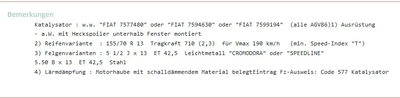

175/60R13? Hier gemäss Typenschein vom Uno Turbo 1.3 MK1
was sagt ihr dazu?
