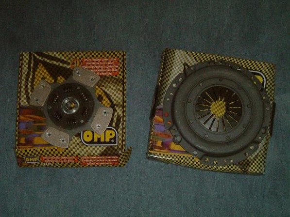

OMP sportkuplung
dumme frage, aber was ist da der unterschied zur originalen kupplung?
Einziger Vorteil: sie überträgt mehr drehmoment
Ist aber 3 mal so teuer wie eine normale und ein komfortables Einkuppeln ist nicht mehr möglich.
danke
was heisst für dich ein komfortables einkuppeln?

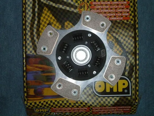

Habe die selbe Kupplung in meinen 1.4 Racing, da dies eine gefederte Mitnehmerscheibe ist, kann man mit dieser Kupplung ganz normal anfahren sie packt halt nur ein bischen härter. Gibt aber auch eine mit starrer Mitnehmerscheibe mit dieser ist ein normales anfahren net mehr möglich...
Weil die Druckplatte stärkere Federn hat, das dürfte Muskeln im Bein geben
Sonst ist alles beim alten, ist ja gefedert die Mitnehmerscheibe
Die halten aber nit so lange stimmts.
Original von Rocco
Die halten aber nit so lange stimmts.Was häkt nich solange?
Ist doch gesintertes Metall, das hält eigemtlich?!
Original von Acki
Nö, nicht das ich wüßte.....
Original von Perry
Wie meinst du das? Bzw. was meinst du?
da nur etwa die Hähte Haftfläche ist als bei einer üblichen, müßte die Druckplatte schon wesentlich mehr als das doppelte andrücken als üblich um stärker anzudrücken. Wäre doch eine übliche mit stärlkerem Andruck wohl besser, oder ist die Haftfläche hier besser!?
