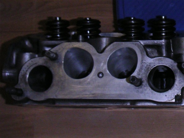

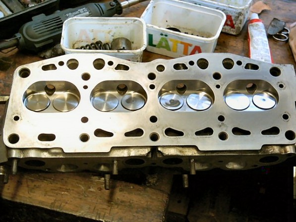

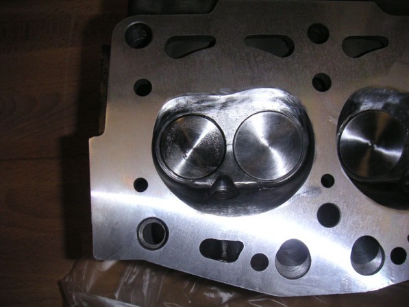

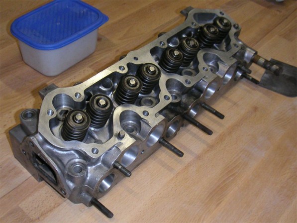

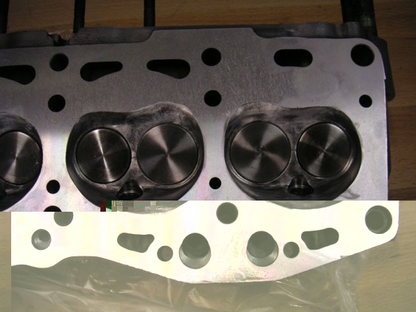

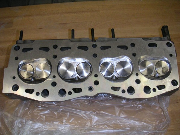

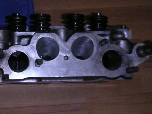

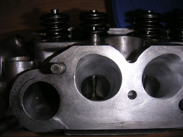

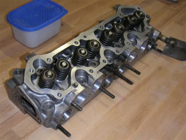

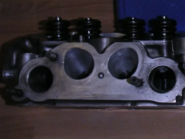

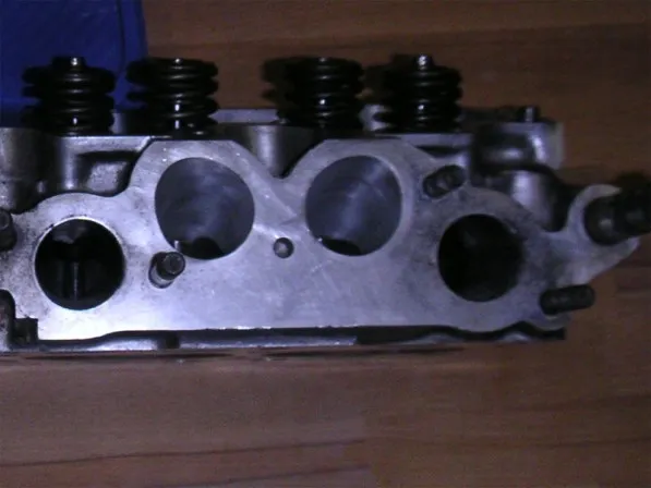

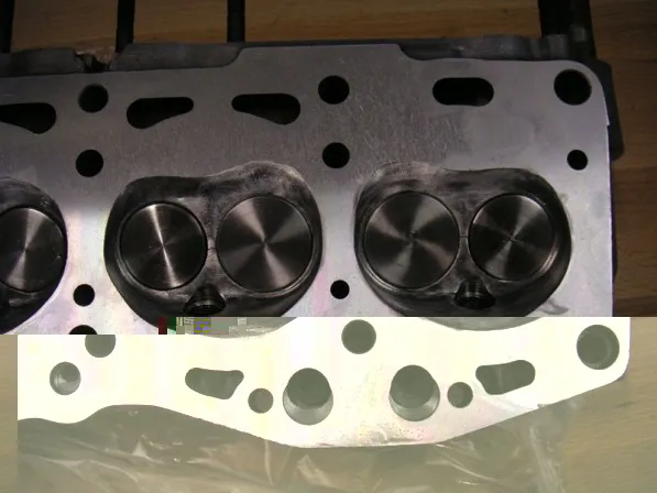

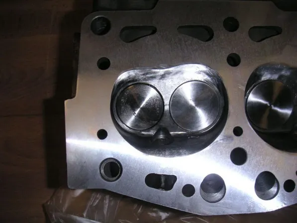

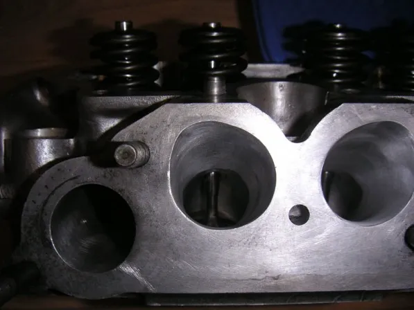

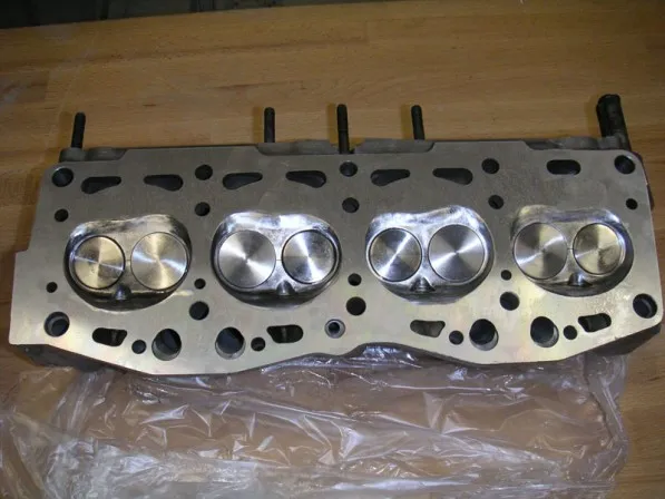

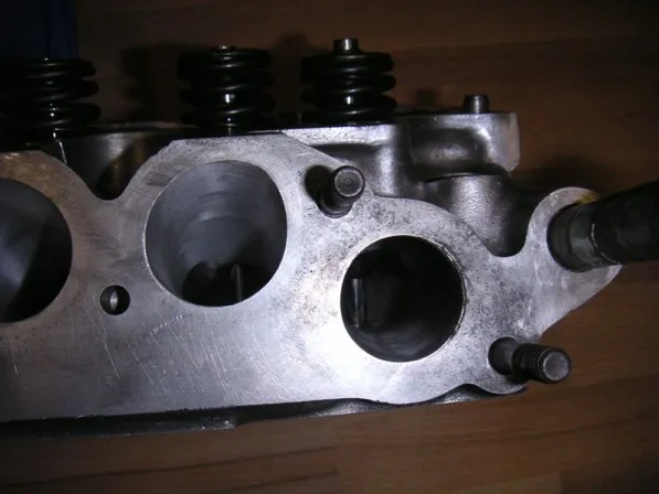

so habe heute ein paar bilder von dem kopf gemacht, denn ich montieren will wenn ich von australien zurück bin ![]()
und hier sind die bilder:
und gibts dazu was zu sagen... ![]()
was würde man etwa bezahlen für einen solchen kopf?
jo git öpis zsägä --> wie neu! ![]()
was sind das für auslassventile? ![]()
schein aber sauber gemacht zu sein, war das dein kollege den du mal erwähnt hast?
Auslass sieht Serie aus, Einlass auch... oder täuscht das jetzt?!
Hmm bei den Einlasskanälen wäre noch bissel mehr Spielraum gewesen denke ich...
Die Brennraummodifizierung sieht super aus, sag bescheid ob's was gebracht hat dann werd ich das beim nächsten Kopf auch so machen ![]()
Wegen Wert... naja wenn Führung getauscht wurden, Sitze neugeschliffen, Ventile auch... hmm geplant ist er wie es ausschaut. Locker 200 Euro ist er damit Wert, also ich hab fast 180 Euro für diese Arbeiten mit Zusammenbau (Ventile wieder einsetzen) bezahlt. Dazu jetzt noch das Bearbeiten mit auslitern... naja... lassen wir das... sagen wir es so, du hast nen netten Kumpel ![]()
kann auch sein dass ich das falsch in erinnerung habe mit den auslassventilen, mach mal ein foto von deinem kopf, seitlich auf die federn.
mir scheint bei den abgebildeten ventilen sind die nuten/keile für die federn nicht an der gleichen stelle, der schaft steht oben weiter raus als bei den einlassventilen.
ist das normalerweise bei einlass/auslass nicht gleich? ![]()
Hab ich nie nachgeschaut ![]()
@kaktus jep der ist von meinem kumpel... er hatt ihn nochmal bearbeitet bevor er ihn mir gegeben hatt!!
also die ventile sind ihrer funktion einlass oder auslass entprechend angepasst worden. d.h. die einlass sind so geschliffen dass die einlassstroemung optimal von statten geht und die auslass ventile so dass die auslassstroemung optimal fliesst. und diese ventile wurden aus roh ventilen selbst geschlieffen natuerlich nicht von mir, sie wurden mit groesster sorgfalt geschlieffen mann kann keinen einzigen knick oder derartiges erkennen oder erfuelen.

Für den Kopf solltest du aber deine Kolben auch entsprechend anpassen... aber haste dann noch geringere Verdichtung... hmm
geringere verdichtung als wo???

so leute nun ist der kopf den ihr weiter oben abgebildet seht eingebaut und ich kann nur sagen binn sehr zufrieden geht echt hamer mässig gut ab das ding.
werde dann auch mal uf den prüfstand hüpfen dann kann ich genaueres sagen aber vom gefühl her gesehn ist massiv und ich hatte nen kleines rennen gegen kumpel er fährt den renault clio 2.0l sport und der kam nicht mehr weg binn im verdammt hartnäckig am heck gehangen...

vor langer zeit ca. 21 wochen habe ich den kopf (bilder weiter oben) und den turbo (bilder noch weiter oben) auf meinen 1er uno verbaut dazu habe ich gleich einen benzindruckregler von malpassi reingepackt, damit er bestimmt nicht zu mager leuft.
so nun zum ergebniss, wie die kiste jetzt leuft ist einfach nur geil zieht über den gesammten drehzahl bereich bis in den begrenzer rein wie sau!!! und das schöne daran ist der motor ist so etwas von laufruhig das glaubt man garnicht ist also zu fahren wie ein turbo motor der neuen generation und damit meine ich nicht wie der gt, weil der schon ein sehr gekonnter fahrer sein muss wenn er mir nachjagen will.... ![]()
zum vergleich, ich hatte ein kleines rennen mit nem kumpel der fährt den clio 2.0 sport aus dem jahr 03 also um die 170PS bin dem nachgefahren und der ist nirgends von mir weggekommen!!
Acki ich denke das die brennraumbearbeitung wie du sie auf dem foto siehst bestimtt die bessere variante ist als jene welche ich auf deinem foto gesehn habe, die auf meinem kopf ist einfach dynamischer und der rand ist auch weniger gefährdet zu verbrennen oder gar abzubröckeln.
