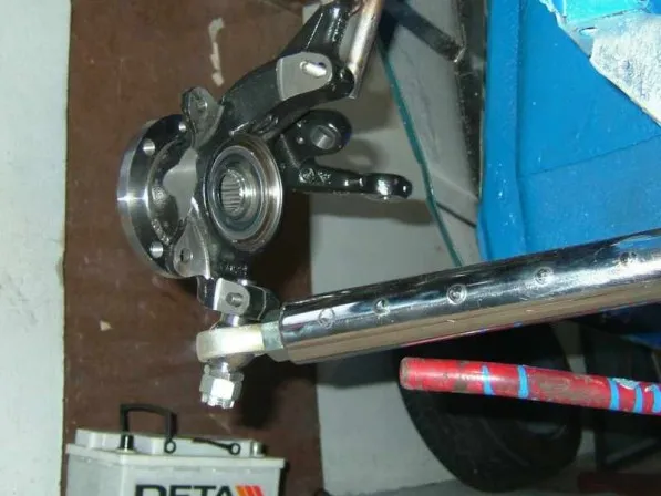

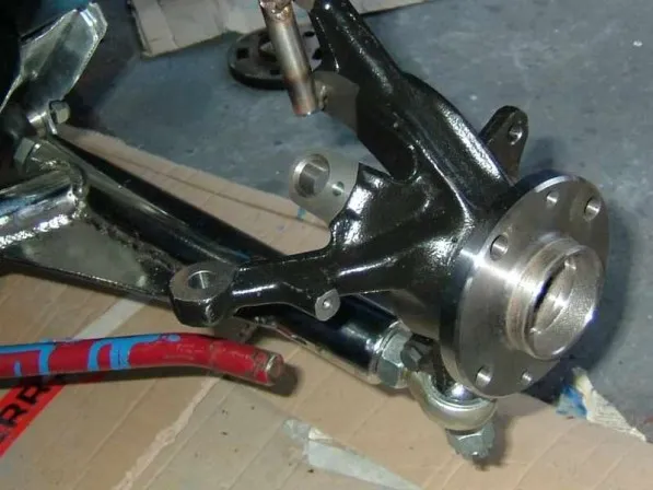

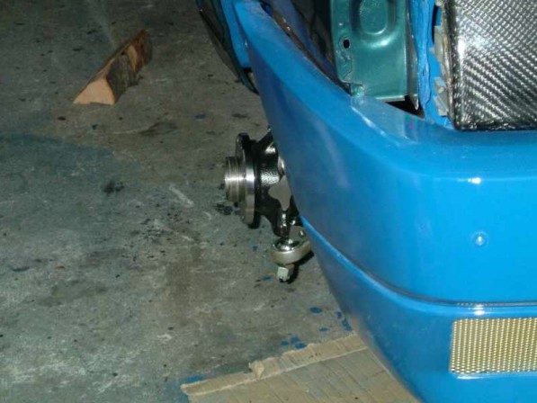

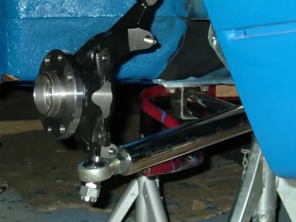

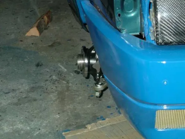

Edelstahl Uniball Fahrwerk
Sehr lecker! Ich will Video's wenn die Bombe läfut und Termine wenn du wo an Start gehst :))
Sagmal, Bremsanlage vom Uno passt nicht auf den Schenkel oder? Weil umgekehrt würde ja die Bremse dann auch auf'n Uno vom Punto passen
also die zange passt schon, lochabstand usw. gleich, aber die bremsscheiben haben eine andere einpresstiefe, daher funktioniert das nicht ganz.
hier kommen zweiteilige punto rennscheiben drauf und wenn mein konto sich vom infarkt erholt hat AP 4kolben alusättel. -
Mensch echt edel so sauber udn glänzend sind noch nicht mal 5 sterne küchen.
Von deinem achsschenkel kann man ja essen.
Tolle Arbeit -

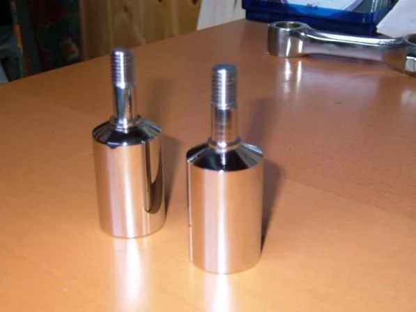

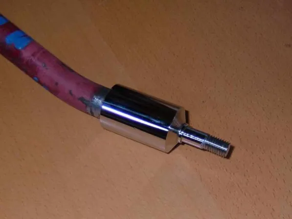

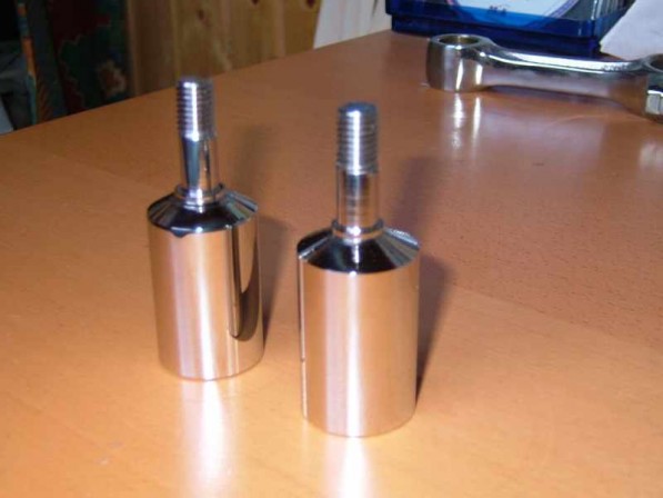

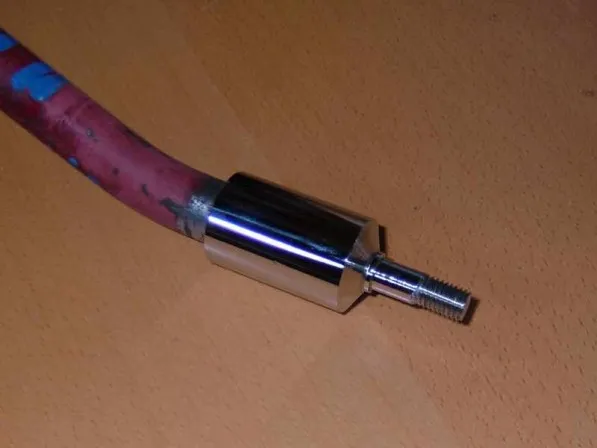

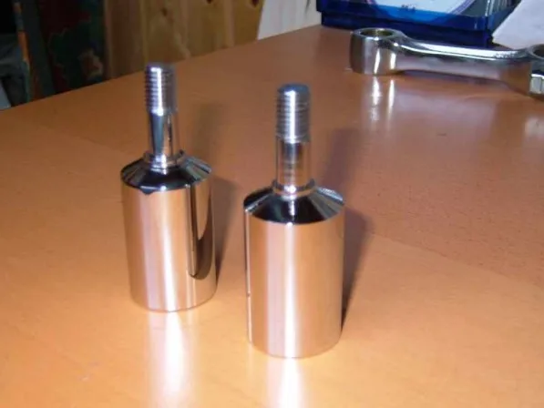

hab heute wieder mal im keller die späne fliegen lassen ( die hälfte davon in die haare )
wollte eigentlich ein loch in den stabbi bohren und ein stehbolzden reindrehen............ aber geht leider nicht, bohrer futsch, 2 körner futsch..... gehärteter stahl halt deshalb hülsen gedreht die auf den stabbi draufgeschoben werden, kommen dann unibals dran, nächste woche wird dann alles montiert mit gewindefahrwerk usw. -
sieht cool aus. und das pleuel auch *g*
Und das drehst du dir mal eben so selber?!
Boah.....alter.....krass korrekt respekt!!!
Mit ner Drehbank ist sowas kein Problem, geht sogar recht fix wenn ich das so bei mir in der Firma immer sehe
naja. recht fix ist ansichtssache
da ich ja nicht gelernter feinmechaniker oder sowas bin brauch ich schon einige stunden für die dinger. vor allem muss das zeug auch noch auf ca. 1/100 mm schiebesitz haben damit dann nichts lottert, und zäh ist das inox halt auch.

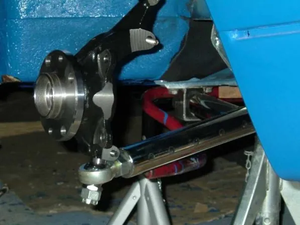

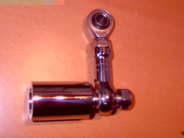

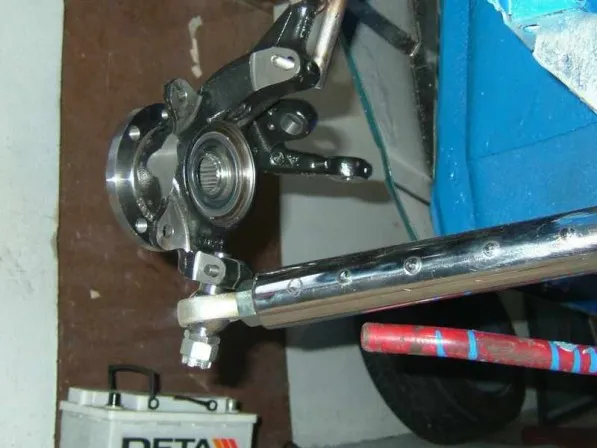

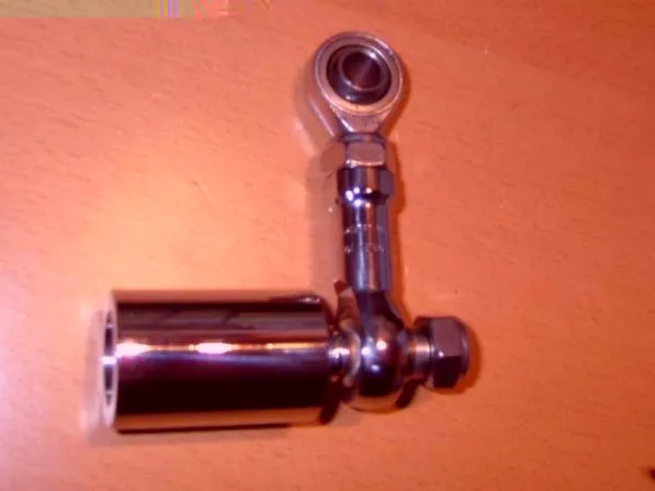

heute sind die passenden gelenke gekommen mit denen das ganze fixiert wird. sieht dann so aus:nächste woche sollte das gewindefahrwerk kommen. ich freu mich schon wie ein kleines kind
