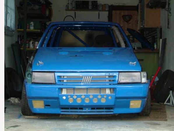

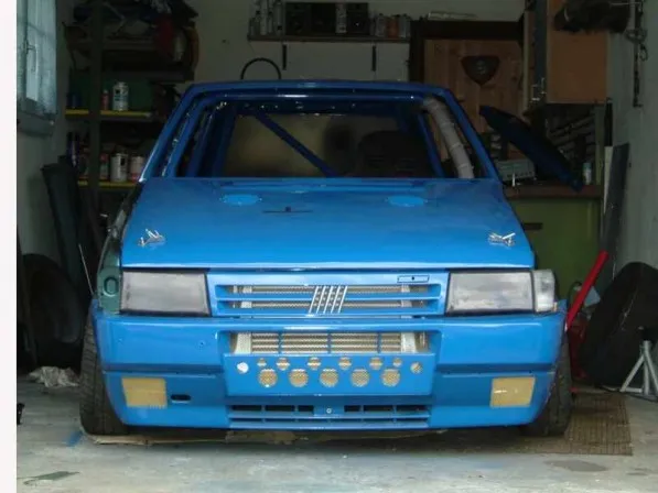

    so, freude herrscht ! das gewinde ist gekommen, und zur probe schon mal halbwegs verbaut, domlager müssen noch gemacht werden und den stabbi, dann hab ichs geschafft.
    hier nochmal ein paar bilder
    bereifung auf dem bil 165/65/13 , wirkt auf den bildern irgendwie nicht so tief, aber er steht so schon fast am radlauf an. und wenn der motor usw. eingebaut ist dann wird er vermutlich noch ca. 1.5 bis 2cm runter kommen.

    Extreme, welche monstertruckreifen? :D was habt ihr eigentlich so für Rad/reifen-querschnitte bei euern unos? hat grad zufällig jemand eine tabelle? ich denke mal mit 175/50 würde der nochmal ca. 2cm tiefer kommen. macht er zwar ohnehin schon wenn die andern domlager drin sind........und irgendwann stehen dann glaub die schweller am boden an :D:D:D:D

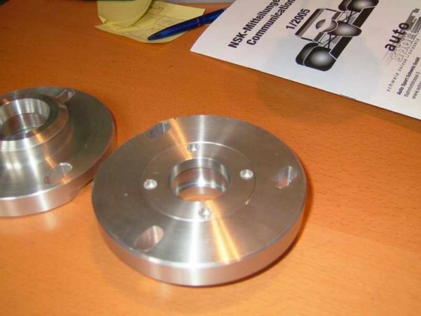

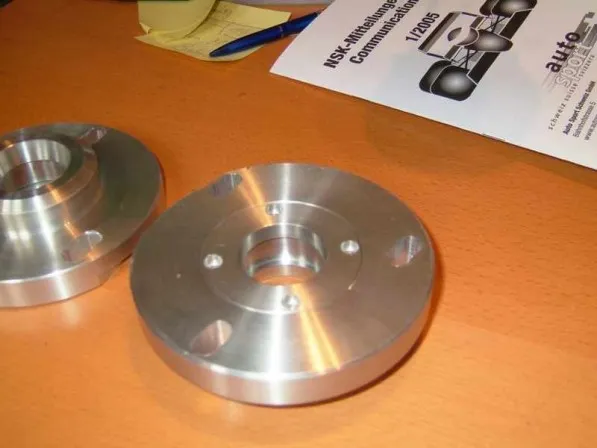

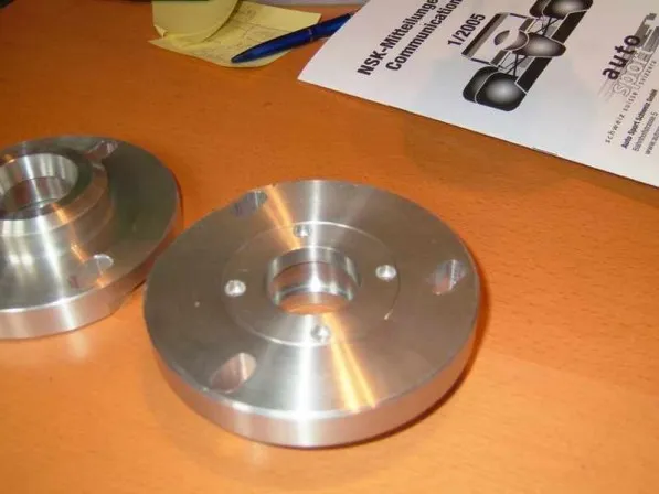

    so, hier mal vorschau der eigenbau domlager, nicht perfekt aber zweckdienlich. werden nächste woche noch blau eloxiert.

  • Die abstützungen auf die dome sind bei mir bereits eingeschweisst, durchgehend bis in den innenraum.
    naja, die platten von unten zu machen hab ich mir auch überlegt, die originalen sind ja auch von oben, hat dann auch den vorteil dass ich mit den Domplatten auch noch eine einfache feineinstellung des sturzes machen kann, daher das langloch. wenn ich das von unten einbaue gibts ein platzproblem beim schieben, zu dem bekomm ich dann ein kleines problem mit der tieferlegung, da das ganze dann ca. 35mm nach unten kommt, und das gewinde darauf abgestützt wird. dann bekomm ich das auto nicht mehr richtig runter, und so passt das wunderbar.

  • die zentralmutter vom stossdämpfer musst du bei solchen domlagern dann so oder so lösen , da kommst du nicht drum herum. ist aber überhaupt keine sache, federn fliegen da auch keine rum, weil du bei den gewindefahrwerken die vorspannung mit dem gewinde erstmal lösen kannst, die demontage eines stossdämpfers oder federn geht so um ein vielfaches schneller als beim originalsystem.
    bei der platte oben/unten verstehen wir wahrscheinlich nicht das selber darunter. Im gegensatz zu vielen anderen autos die oben gar keine platte haben sondern nur unter dem dom, liegt beim uno die hauptbelastete platte(eben diese gegenplatte) oben, da wird die obere platte auf druck (dämpfung, nicht feder) beansprucht. die untere nur auf zug, abgesehen von der feder, die unten wiederum auf druck abgestützt wird.
    das einzige was man als nachteil bezeichnen könnte ist das nachher kein gleitlager mehr vorhanden ist, was das lenken erleichtert. diese funktion übernimmt neu ebenfalls das unibal. wie stark sich das genau auf die lenkkraft auswirkt werde ich erst sehen wenn er fährt, allzustark kann der unterschied jedoch nicht sein, da zwar original das ganze auf rollenwälzlager relativ leicht läuft, aber die kolbensange im dämpfer mitdrehen muss, und diese "bremst" auch, was dann beim gewinde wiederum nicht der fall ist.

    naja, muss ja noch die büchsen drehen und auf die lager warten, wenns montiert ist versuch ich mal ein paar fotos zu machen an denen das ganze vieleicht ersichtlich ist.
    ps: kann sie übrigens durchaus unten montieren, (wurde für den notfall auch so konstruiert) deshalb ist der obere absatz mit dem lager vom durch messer her auch nicht grösser als der gummieinsatz vom originaldomlager, aber wie gesagt, mit der tieferlegung werde ich dann vermutlich nicht ganz ans ziel kommen. ich will das ding nur etwa 5cm vom boden haben. ( getriebe)

  • Acki, ja das ist beim gewinde anders, da ist der federteller gleich dran.
    das mit dem getriebe....... es geht nur um die tieferlegung, und wenn ich unter dem dom ware verbaue komme ich nicht tief genug. das kannst du dir dann etwa so vorstellen wie so ein untersatz zur höherlegung :) das gewinde ist halt von der länge usw nicht identisch mit dem uno federbein. vor allem die federn sind länger.
