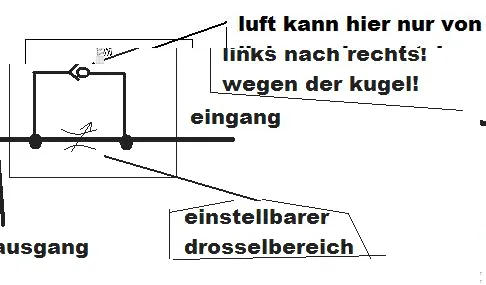

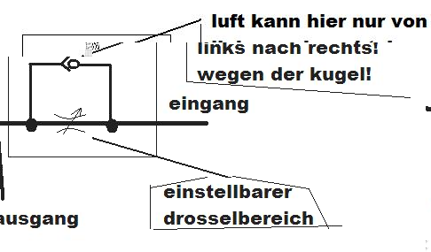

  • nein acki....das was du hast, ist ein drosselrückschlagventil!
    festo wird bei pneumatikanlagen oft benutzt (einer der führenden hersteller)
    dieses schaltbild hast du wahrscheinlic auf deinem:
    da wo die kugel ist...und die luft nur von links nach rechts kann, wird die luft ungedrosselt durchgeführt
    d.h.: wenn luft von links in das ventil eintritt´nimmt es sich den leichtesten weg (obenrum -> ungedrosselt)
    wenn luft von rechts kommt sperrt die kugel den oberen weg und die luft muss durch die (einstellbare) gedrosselte stelle!

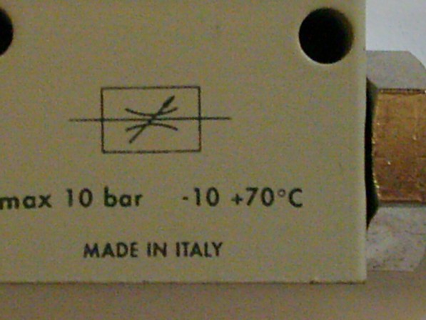

    ich habe dieses:
    bei diesem hier wird die luft in beide richtungen nur gedrosselt durchgelassen!

  • bin auf der Suche nach diesem Ventil,wo kann ich das Bestellen ?
  • Ist ein Drosselventil. Musste beim Hydraulikerfragen gehen oder bei Ebay suchen.
    Theoretisch müsste man da noch ne Art T-Stück danach anbringen damit die Luft raus kann. Sonst füllt sich die Leitung zwischen Ventil und Wastegateventil und das Ventil öffnet trotzdem.
  • dank dir für die Hilfe ;)
    so wie das Hier ,das geht auch bis 10 bar
