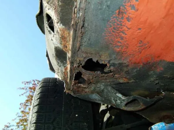

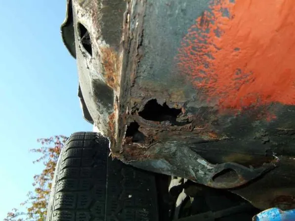

    Also mein Getriebe ist wieder Flott doch das einzige Problem was ich jetzt hab
    mmmmmmmmein Schweller auf der Fahrerseite ist bis zum Fussraum durchgefault :maul: d.h wohl nochmal ne Schweißparty
    machen .Sooon Scheiß
  • Hab vorhin nochmal am hinteren Federbeindom nachgeschaut
    hab mir ja auch nichts böses gedacht ,doch plözlich konnte ich mein Rad von drinnen aus sehen ;(
