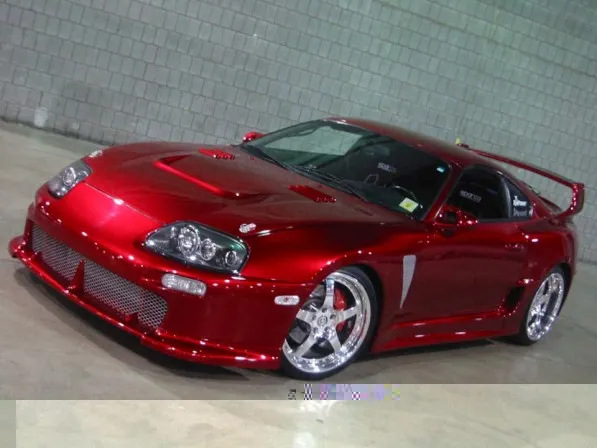

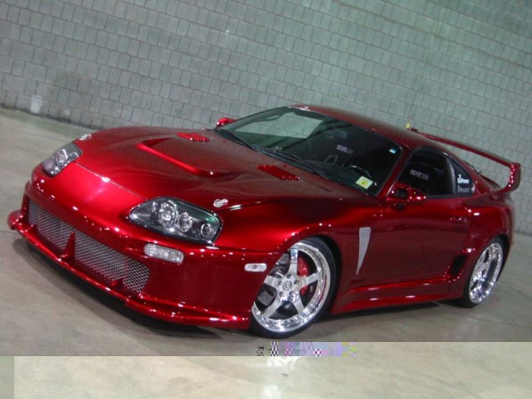

    Jo ist eine feine Sache mit Candy Farben..
    Hatte meinen vorher in Candy Gold lackiert gehabt und jetzt in Candy Red.. Einfach geill..
    Kostet aber schon ein bissen..
    Um den richtigen Ton zu bekommen, muss man schon 6-7 Schichten von dem Candy lackieren.
    4-5 Schichten Klarlack..
    Am geilsten sieht das aus, wenn man einen hellen Untergrund benutzt z.B Orient-Silver und dann noch mal ganz feine Mettalflakes drüber lackieren.. darauf 6-7 Schichten Candy, 4-5 Schichten klarlack dann 24stunden trocknen lassen anschleifen und nochmal 2 Schichten Glanz Klarlack druff.
    Material Kosten kannste min mit 1000 Euro rechnen.
    Hier z.B ein Supra in Candy Red

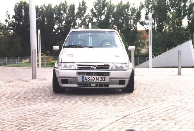

    Aber silber sieht doch ganz schick aus zumal ich da im Moment nur diesen Uno in den Sinn habe:
    Und da der bei Eby weggegangen ist wird der also irgendwo im Schrott sein weil bei Ebay kamen noch keine Teile und auf Treffen bzw. Bildern von Treffen sucht man den vergeblich :D
    Un Didi sein Uno is ja nich mehr silber :D
    Mal gucken, Mercedes Silber muss ich mir mal anschauen gehen irgendwo.
    Ändert sich ehh noch paar mal meine Meinung, kenn mich doch :D
