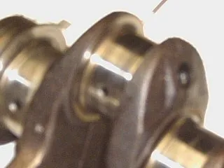

Man Kaktus, hab mir gerade den Motor angeschaut den ich überholen wollte. Ich glaub ich schmeiß den Weg. Leicht polierte Stellen an der Kurbelwelle, Lagerschalen das selbe... Kolbenringe habe auch Spiel, ohne gemessen zu haben sicherlich mehr als erlaubt und und und... ![]()
wie meinst du das mit den polierten stellen an der kurbelwelle? ![]()

Na normal haste ja die Lagerstellen so matt poliert, glänzend. Weißt?
Und ichhab halt mal so Streife drin die etwas dunkler (nen Tick) und spiegelnder sind...
Im Kofferraum... mir wäre so als hätte ich das rausgeholt... hmm nochmal gucken gehen ![]()
die streifen sind aber nicht dort wo die lagerschalen die mittelrille hat? dann wärs ja normal..
bei meinen wellen wars allerdings immer ziehmlich gleichmässig. schön glänzende wellen, die lager selbst sehen schon häufiger etwas abgeschliffen aus, aber das soll ja der zweck sein, dass die lager hinüber gehen und nicht die welle.

Ne nicht die Streifen in der Mitte! Aber so ähnlich sieht es anne 2-3 Zapfen an der Seite halt aus.
Hier mal Bilder:
Hab schon schlimmere Kurbelwellen gesehen wo es schon "gelb" ausschaut, also die nitrierte Schicht schon komplett durch war (denke mal die ist des)...
Die Pleulaugen sehen eigentlich gut aus, die sind alle recht "gelblich" bei einem ist nen bissel was, aber wenn ich den Bolzen reinmache scheint kein Spiel vorzuliegen.
Pleul 3 und 4 sind oben auch total schwarz, da muss wohl Öl verbrannt sein oder so...
