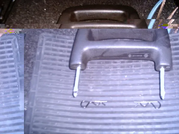

Keine Federn, keine Splinte, siehe Fotosund nu ??????
Die sind ja auch im Sitz ca 5cm unter den Kopfstützen

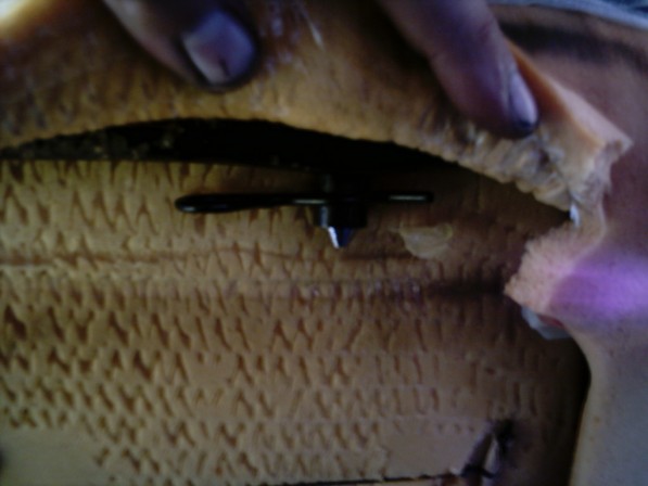

ich musste auch schlitzen, egal wenn du bezüge drauf machst.
splint ertasten, 3-4cm schlitzen, und mit ner spitzzange rausziehen. rein bekommt man ihn aber so gut wie nimmer. -
