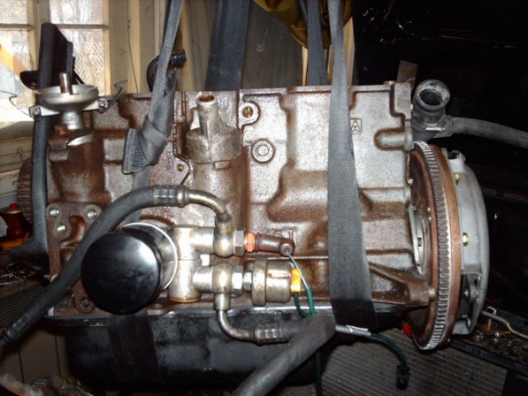

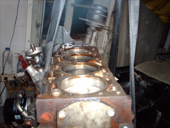

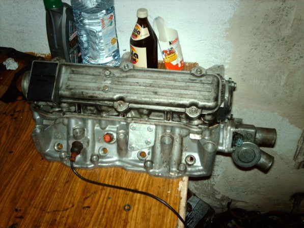

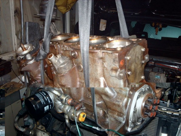

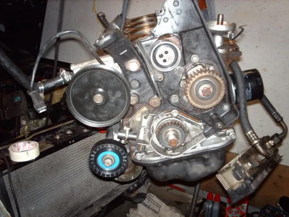

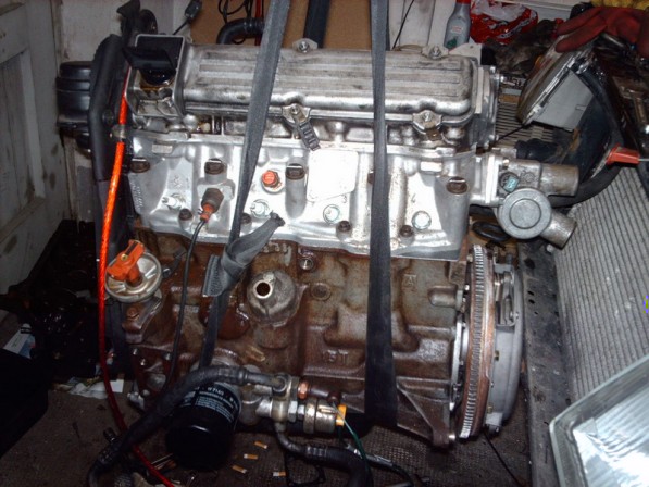

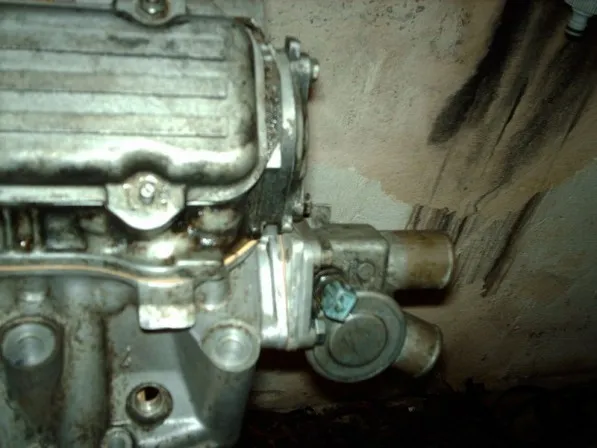

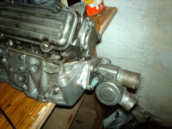

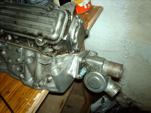

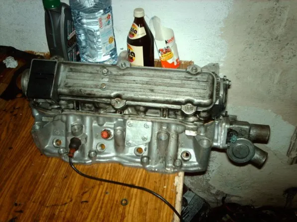

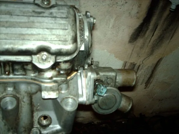

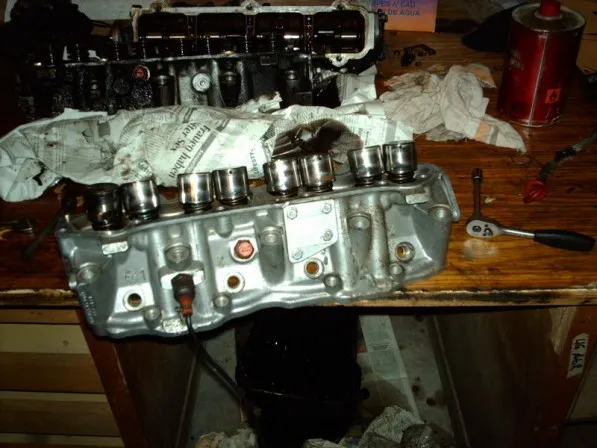

oki, alles klar. sieht gut aus mit dem klopfsensor,
ich musste extra ein teil einschweissen, hatte nirgens richtig platz um ein gewinde einzuschneiden.

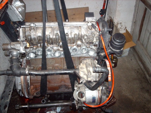

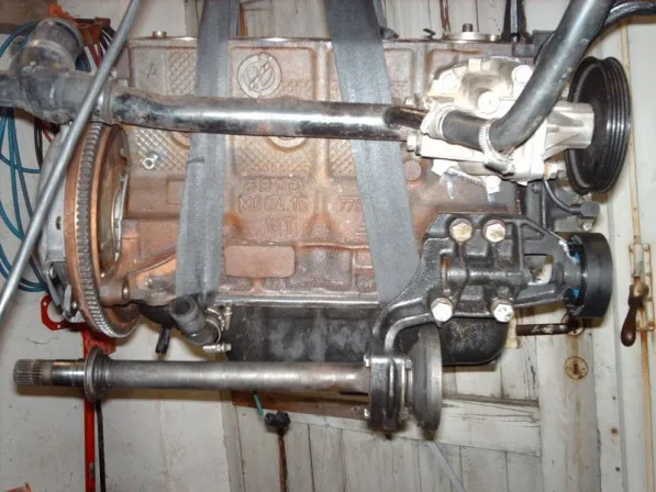

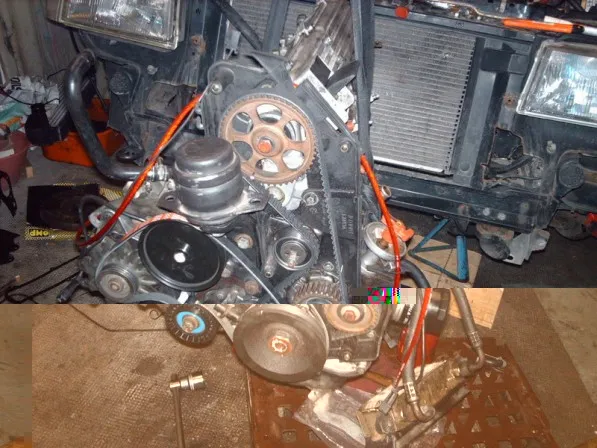

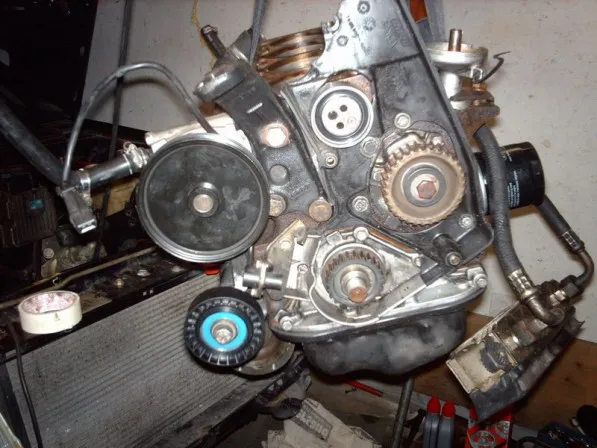

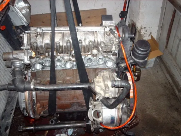

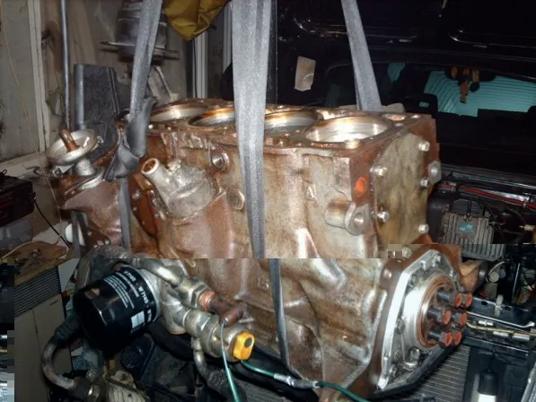

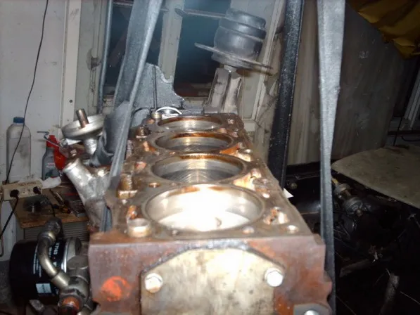

Mein 1.6l in Bildern
ZitatAlles anzeigen
Original von DoniTT

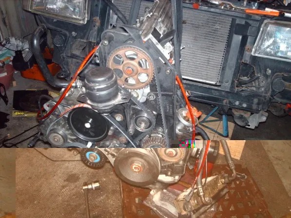

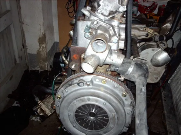

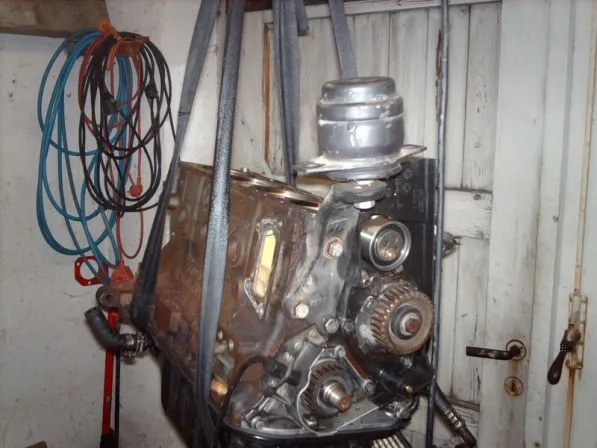

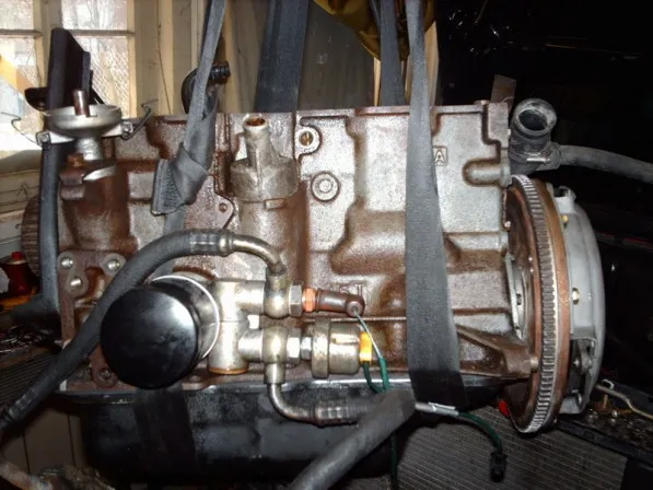

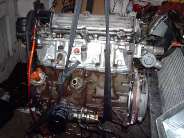

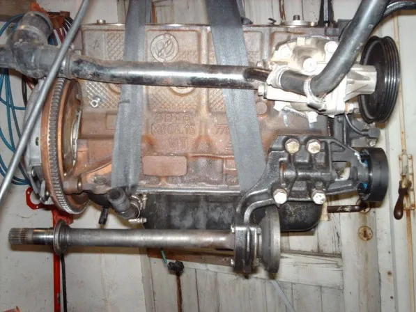

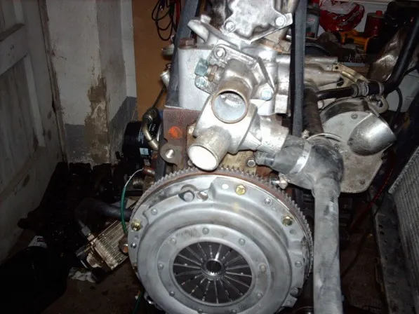

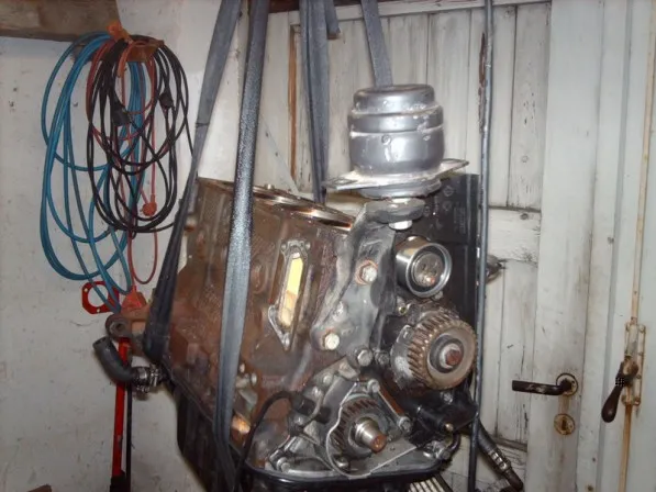

wieder dangefangen alles zusammen zubauenwas noch geändert werden muste ist der motor halter da auf den block eine metalplatte ist mussten die auflager am block 4mm abgedreht werden weil sonst der mehrspurenriemen streift

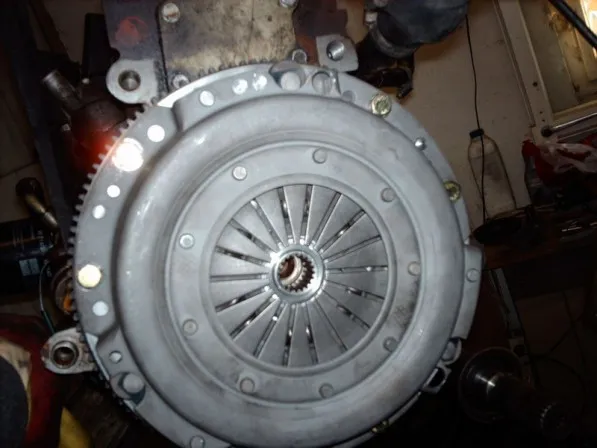

Der Inhalt kann nicht angezeigt werden, da er nicht mehr verfügbar ist. Der Inhalt kann nicht angezeigt werden, da er nicht mehr verfügbar ist. Der Inhalt kann nicht angezeigt werden, da er nicht mehr verfügbar ist. Der Inhalt kann nicht angezeigt werden, da er nicht mehr verfügbar ist. so dann hab ich das getriebe noch rangeschraubt und den motor ins auto gesetzt die anbauteile ran gut er ist gleich angesprungen ohne einen zucker wunderbar
