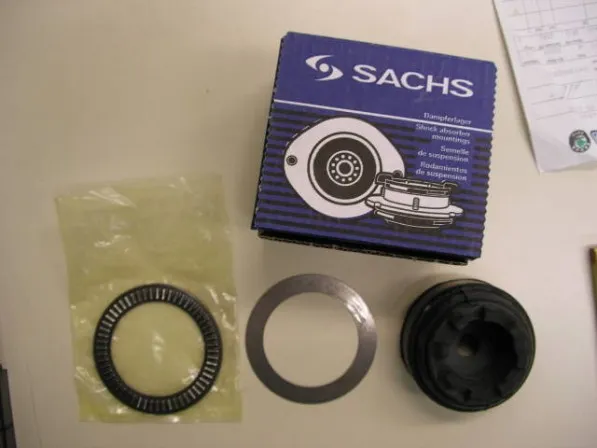

    Ich brauche kurz eure Unterstützung. Wo kommen die Scheibe und das Nadellager hin?? Also die beiden Sachen die links auf dem Foto zu sehen sind.

    unten in das domlager

    1. Lagerschale
    2. Nadellager
    3. überdimensionale Beilagscheibe :D
    4. Gummi
    korrigiert mich wenn falsch ist scho a zeitlang her
    achja Nadellager ordentlitsch fetten is ned schlecht
