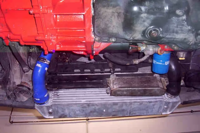

So wei ich auf dem Bild sehe, kann der Ladeluftkühler-Ausgangs-Schlauch der zur Drosselklappe geht original bleiben. Sehe ich das korrekt?
Eingang vom Lader muss geändert werden.....
das Problem oder wie lautet die Frage? Soweit ich sehe müssen beide Enden angepaßt werden. Hab so einen ähnlichen jetzt da. Aber mit dem Klimakompressor zusammen paßt das so bei mir nicht. Aber haßt ja scheinbar einen ordentlichen Ort zum Basteln jetzt oder habt ihr generalüberholt?

warum ist die frage so wichtig ob anpassen oder nicht? es gibt wohl sehr sehr wenige teile die wirklich 100% ohne anpassen passen
also wenn anpassungsarbeiten ein problem darstellen sag ich auch : Lass es original. das passt !
Ne, das Anpassen in kein Problem. Zumindest nicht für mich. Aber finde es noch wichtig zu wissen ob man Schläuche zum anpassen braucht oder eben nicht.
Bin evtl. nicht der einzige der den Thread lesen will, und das auch umbauen will.
Danke fürs Verständniss
muss natürlich angepasst werden. wie sollen die original schläuche passen, wenn der llk quasi ganz anders sitzt?
aber die 90 grad schläuche kosten ja auch nicht die welt.
wenn anpassen kein thema ist dann mach et
beim Anlasser. So, nun neben dem Ölfilter, also kannst Du wohl unten den Schlauch lassen und oben, aber dazwischen mußt Du die 2 kleinen Schläuche verlängern und wohlmöglich das Rohr biegen und verlängern.....! Also evtl. Zusatzschläuche besorgen. Das mußt Du Dir einfach an Deinem Turbo vorort genau ansehen und messen.
Und ja klar, Klimakompressor. Aber ist nicht einfach, weil da ein großer halter hin muß, wo im Block nicht mal die Schraubenlöcher sind und mein Kompressor scheinbar undicht ist. Und dann könnte dieses Rohr und damit so ein großer Kühler eben nicht da hin. Geht einfach nicht mehr. Müßte mehr Richtung Kotflügel ausweichen oder so.
