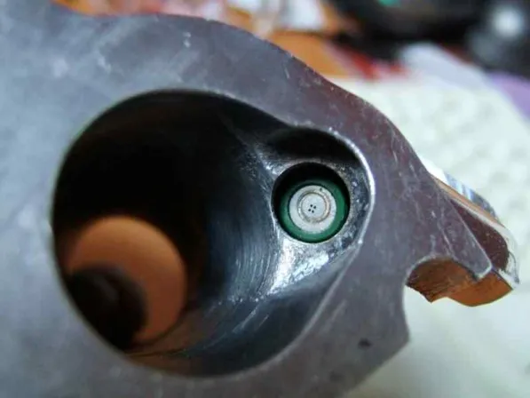

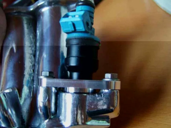

  • das mit dem steckdüsen-Umrüstsatz dauert noch ein paar wochen, hätte zwar schon längst gemacht werden sollen aber das cnc fräscenter schein besetzt zu sein.

  • da bin ich noch dran. musste erst mal diese dinger haben , sonst kann ichs nicht richtig vermessen.
    wird aber darauf hinaus kommen dass die orig. brücke beibehalten werden kann.
