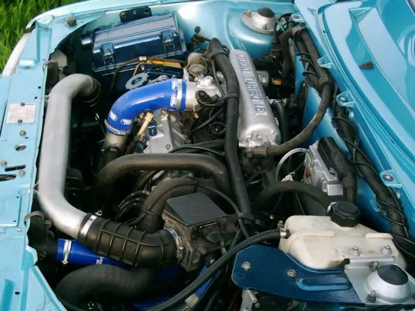

    Wollte ja sowieso alle schläuche neu machen. Wenn ich schon nen turbomotor einbaue dann will ich soviel wie möglich neu machen oder generalüberholen.
    Will ja nicht jedes wochenende irgendwelche reparaturen durchführen und schneller fluchen als fahren

    habe ja meinen turboblock und kopf auch erst überholt und bin jetzt beim zusammen bau.
    kommst leider 5 monate zu spät mit dem angebot.
    Wie ist dein eindruck von den samco schläuchen? hast du komplett samco drin? also auch unterdruckschläuche?
  • FiatUno
    Gast
    • 15. Juli 2006 um 20:32
    • #30
    ich habe beide samco kits drin
    wasser und ladeluft
    bei dem ladeluftset: keine unterdruckschläuche sondern nur Lader zum LLK, LLK zum fallrohr und fallrohr zur ansaugbrücke
    bei dem wasserset: kleines 90° stück am thermostat, beide wasserschläuche vom kühler zum thermostat und noch eins...weiß aber grad nicht was für einer...
    naja was soll ich sagen....die sind ja nagelneu von daher kann ich zu der festigkeit nicht allzu viel sagen
    die alten waren halt schon sehr spröde....naja waren ja auch BJ 87
    die samcos sehen ja auch cooler aus.....was ja für ein show&shine fahrzeug wie deines auch wichtig ist.
    bevor du dir orig. schläuche von fiat holst würde ich dir zu den samcos raten....die qualität ist wohl mindestens gleich gut wenn nicht sogar besser!

    pie , die druck und wasserschläuche von samco kannst du ruhig kaufen. die sind um welten besser als die originalteile da sie kaum altern... hab die auch beim integrale verbaut und die sahen nach einem jahr noch knackfrisch aus... zudem würde das blau gut zu deinem uno passen :)
    unterdruckschläuche hab ich nie von samco benutzt , hätte aber nicht gedacht dass die so scheisse sind, der taylor hat ja gerade darüber berichtet.

  • Taylor
    Gast
    • 15. Juli 2006 um 21:55
    • #32
    pie
    ich meinte ja nur die 3mm Unterdruckschläuche,alles andere
    wo wir,Kaktus und ich von SAMCO Eingebaut haben ist Top Ware !
    Kommt mir so vor als ob der mir bei den 3mm schläuchen da
    keine Orginalen SAMCO geliefert hatt weil......................!
    Der 3mm unterdruck SAMCO schlauch zum Anschluß unterdruck Benzindruckregler gerissen ist.Werde das mal weiter bei den 3mm Unterdruckschläuchen beobachten!Falls der nochmals reisen sollte ist das dann schlechte ware oder ein material fehler !?
    So weit meine Meinung zu den 3mm unterdruckschläuchen

    @ FiatUno
    danke für das kompliment aber mein uno ist und soll eigentlich auch kein show&shine fahrzeug sein/werden. Bin ja sogar zu faul den mal zu waschen. Da schiebe ich den lieber beim regnen raus in den hof in der hoffnung das der mal sauber wird.
    Ich will bei meinem uno halt einfach nur schöne arbeit und optik abliefern. :D
    Aber falls ich mal nen pokal bekommen sollte, kannst du ihn dir gerne bei mir abholen ;)
    @ Tayler & Turbo_Kaktus
    glaube die samco kits für wasser und ladeluft hätte ich mir sowieso gaholt.
    DAchte halt auch das die unterdruckschläuche von den mehr aushalten. Evtl werde ich mir mal so 3mm unterdruckschlauch von denen holen und einen normalen ausm zubehör und dann mal schauen wie lange der samco hält. Den anderen nehme ich als ersatz in meinem immer leeren handschuhfach mit

    • #34
    ich hatte bei meinem Uno vor 3 Jahren sämtliche Unterdruckschläuche durch die Samco ( bei Sandtler gekauft) ersetzt und bin jetzt erstaunt, daß die schlecht sein sollen.
    Meine sind immernoch mega flexibel und haben nicht den geringsten Anschein einer Versprödung.....
