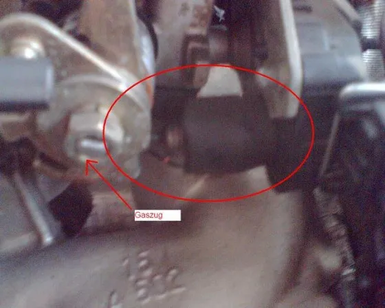

    Denn leerlaufsteller kann man einfach prüfen: Zündung einschalten, bei ausgeschalteten Motor vorne Gasgeben und gleichzeitig auf den "leerlaufregler" drücken (am anschlag)
    Dann sollte sich der Steller bewegen.
    Falls nicht, könnte der Leerlaufschalter oder Motor im Steller Defekt sein.
    Ups: der Steller ist hinter dem Teil wo der Gaszug draufgeht. (Ist der anschlag für die Drosselklappe, bei abgebauten Luftfilter leicht zu erkennen)

    meinst du das ?(
  • jap genau das meine ich da bei eingeschalteter zündung kurz gegentippen also bissl reindrücken
    denn müsste es surren und denn sollte er wieder normal laufen
