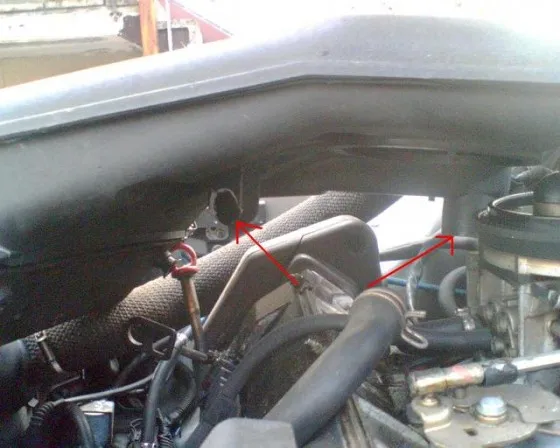

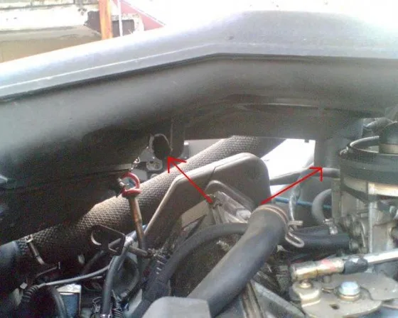

Luftfilterkasten 1.4er (kein turbo)
Milan0 -
15. August 2006 um 19:16
Der rechte Schlauch geht glaub ich runter zum Abgaskrümmer
damit der Motor schneller warm wird,also da passiert nichts wenn du so weiter fährst und bei dem linken schlauch
muss ich nochmal nachschauen...Gruß Fabi
Der große ist Vorwärmung wie schon geschrieben wurde, der andere (kleinere) müsste die Kurbelwellenentlüftung sein.
Ist der Ab und Dein Motor ist nicht mehr top wird er Deinen Motor versauen.Habe noch ein Luftfilterkasten liegen......
ok, das heisst beim großen ist es eigentlich egal. da mach ich das wieder ganz wenn ich mal richtig zeit hab.
ZitatIst der Ab und Dein Motor ist nicht mehr top wird er Deinen Motor versauen
wird der block und das getriebe dann so richtig ölig
weil wenn ja muss dieser schlauch ja schon eine ganze weile lang ab seinwas willst du für den luftfilterkasten incl. versand?
Die Vorwärmung ( dicker Klimaschlauch) ist vor allem wichtig wenn es kalt ist. Sonst muss die Motorsteuerung mehr Sprit geben und das geht auf den Verbrauch!.
Die Kurbelgehäuse-"entlüftung" führt die Gase die an den Kolbenringen vorbei gehen wieder der Verbrennung zu.
Alles in Allem ist da bestimmt kein Schlauch zuviel dran -
