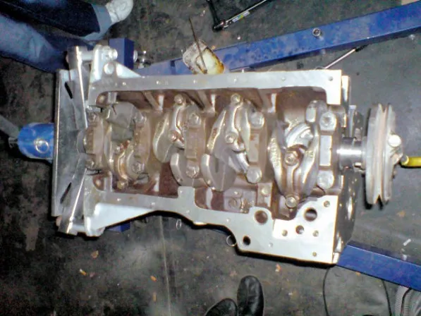

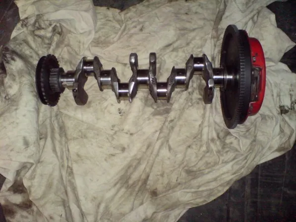

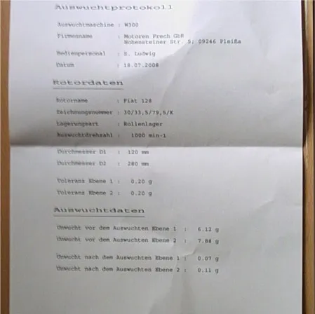

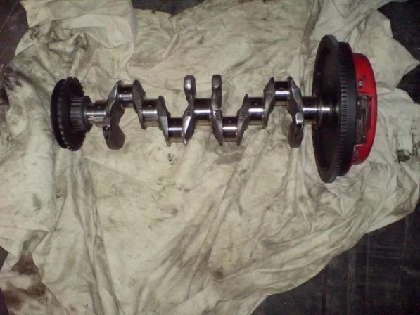

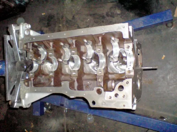

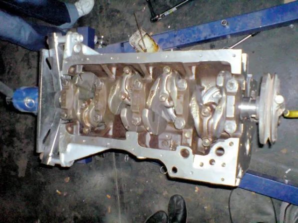

So Kurbelwelle geht heute zum Wuchten, komplett.
Anschlagsscheiben für die Kurbelwelle sind da.

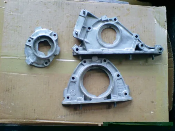

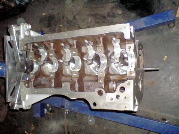

Der eine kaputte Kolbenring wird noch gewechselt (warum auch immer fehlt bei einem 2. Ring ne Ecke... Dümpert konnt nen einzelnen besorgen, danke an Rthrued für den Tipp!).
Block geht dann nächste Woche zum Planschleifen.
Hebel bei VGS sind auch bestellt, sollten dann auch kommen.
Luftfilter bin ich noch am gucken. -
So beim Wuchten gabs nen Rückschlag...
Riemenscheibe usw. muss ab weil von der Seite der Spaß angetrieben wird.
Riemenscheibe ansich wuchten würde gehen, aber Welle usw. müsste angefertigt werden da die Scheibe sonst zu leicht wäre... blabla... egal bleibt se halt erst mal so. -
das heisst? sie können dir die geschichte jetzt nicht wuchten? was ist denn das für eine jahrmarktbude?
Kurbelwelle und Schwungrad schon.
Aber nur ohne Riemenscheibe usw.weil sie auf der Seite die Kurbelwelle antreiben.
Bei uns gibts sonst niemand der wuchtet. Das ist ja der Mist.... -

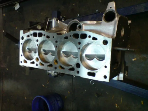

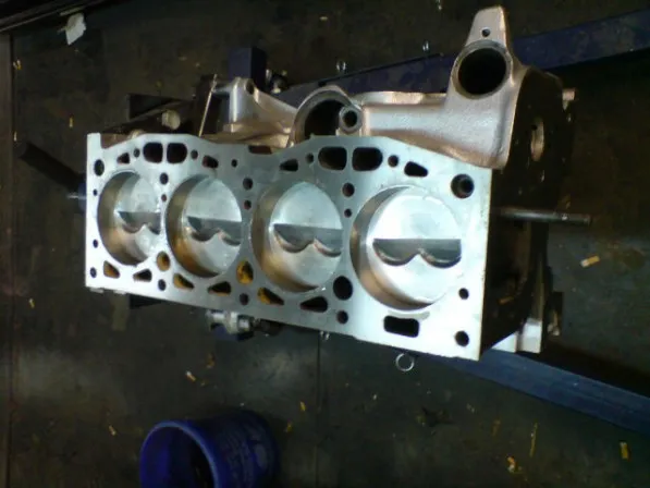

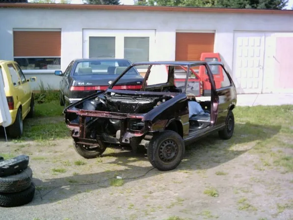

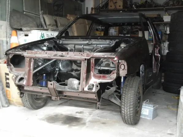

So Block ist beim Planen

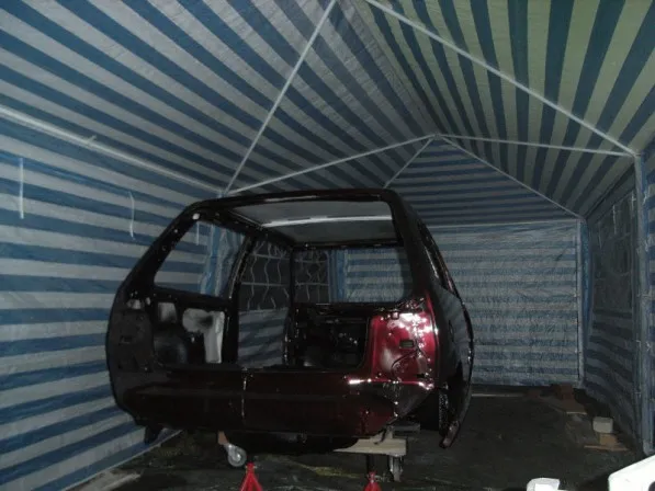

Mal schauen ob der Rest vom Auto rechtzeitig zum Sachsen Treffen fertig ist
Der Motor wird es sein

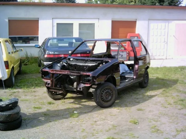

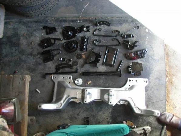

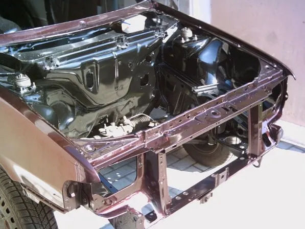

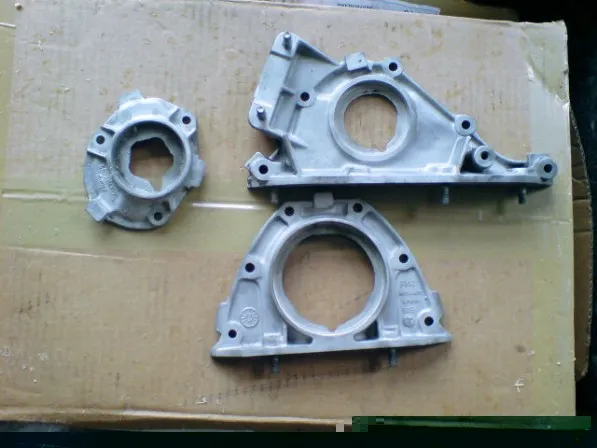

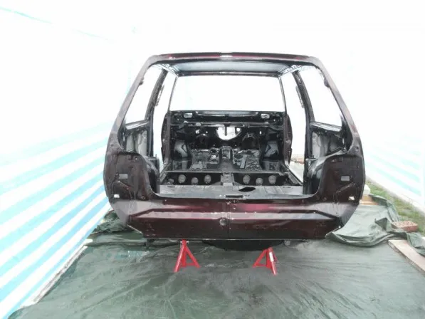

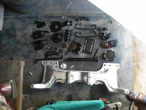

Teile sind vom Pulvern zurück
Einige Teile wandern in den blauen sonst alles in den DW

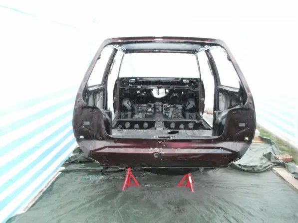

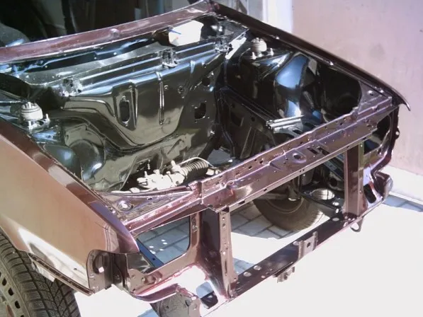

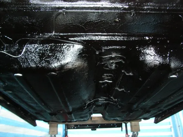

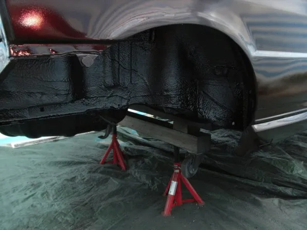

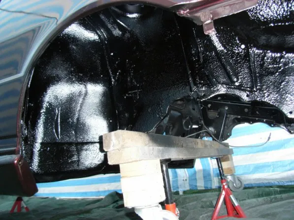

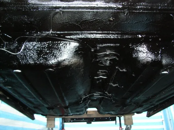

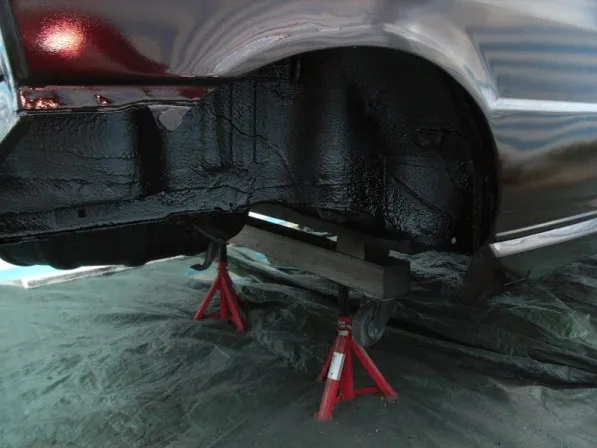

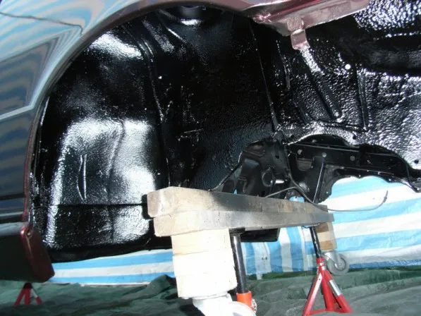

Heute wurde der Handbremshebel komplettiert. Dann noch Hohlraum mit Wasser+Fertan behandelt.
klein zeug die zweite

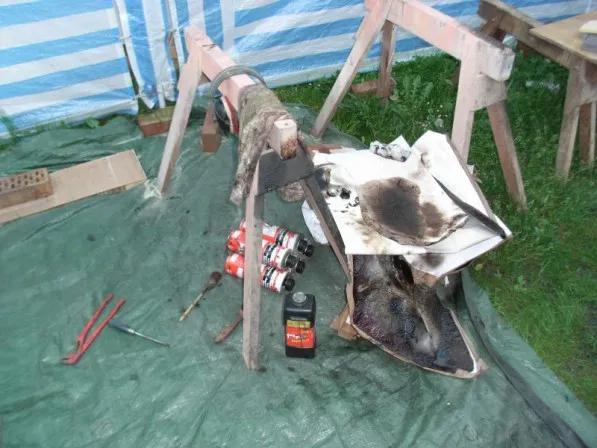

12.08.08
Es wurde gelötet und es ist noch mehr klein zeug gekommen...
14.08.08

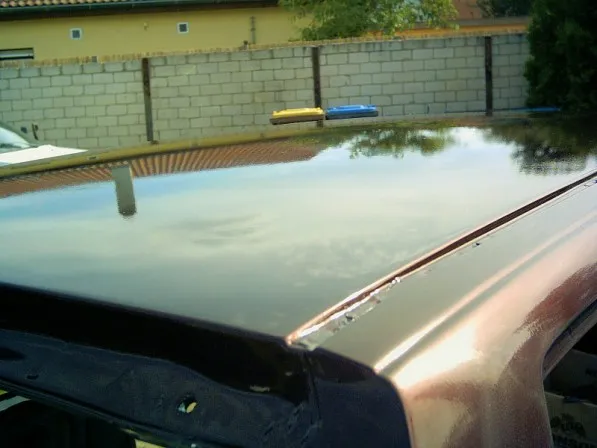

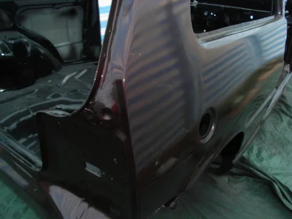

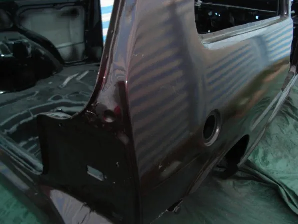

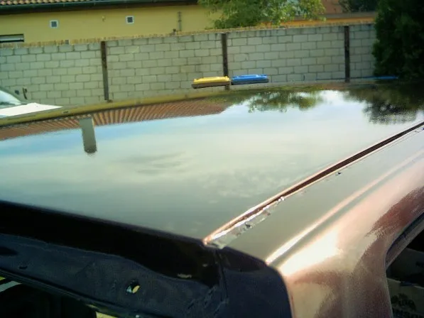

Heute wurde polieren, es wurde noch nichts auf Hochglanz poliert. Morgen geht es weiter....
linke seite wurde noch nicht poliert
Der Inhalt kann nicht angezeigt werden, da er nicht mehr verfügbar ist. am Dach gibt/gab es am meisten zu schleifen ud anschließend zu polieren...
seh ich ne delle oder ist's ne wolke
machste noch was an die spritzwand, so hitzeschutzmäßig? -
warum lässt du die stosstangenschraufen immer drauf
Weil er die noch nicht abgemacht hat. Warum auch immer.
Da komm noch welche aus VA ran
