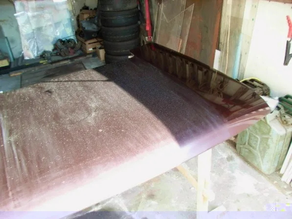

Also meiner meinung nach ist das echt fett was er abzieht. Richtig viel aufwand und feinarbeit.
Das wird schon funktionieren. Sieht jedenfalls geil aus.
Halt uns auf dem laufenden

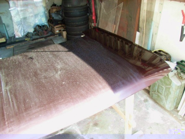

Werden die Deckel davon wirklich sauberer
Kannst ja mal bei langerweile das Getriebe und vll. den Ölwanne strahlen ![]()
Die Dinger sind richtig sauber. Überleg dir schonmal ne Farbe o.ä. wenn du wieder hier bist.

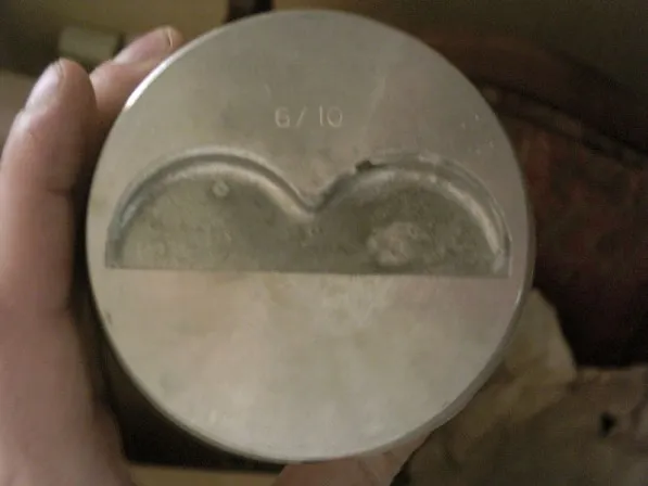

wie viel gramm haben eure kolben
Weiß ich nimma. Waren aber recht schwer. Sind halt Gusskolben.

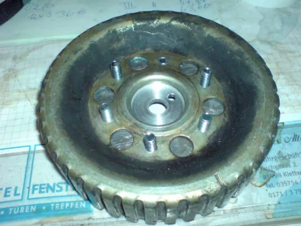

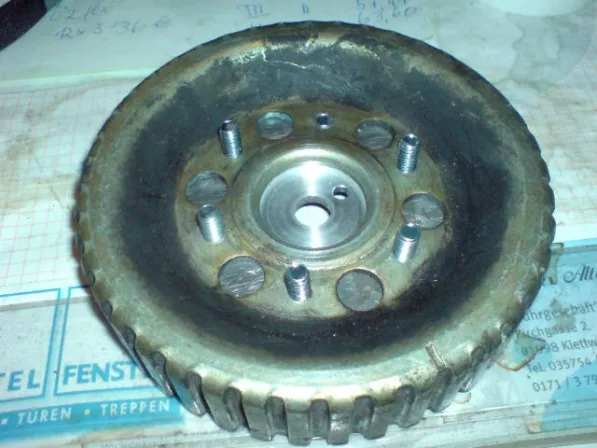

/edit: So einstellbares Nockenwellenrad ist fertig (Schrauben müssej nochgekürzt werden, gab keine kürzeren leider und Rad muss noch schick gemacht werden).
acki da sind dann aber nicht mehr wie 3mm wo du ein gewinde rein schneiden kanst
getunter sauger mit schweren kolben ![]()
normalerweise bau ich da leichte ein
hast wenigstens die leichten pleuel vom 1er uno genommen
Stimmt sind 4mm ![]()

Ich glaub Kolben waren 450Gr oder 440.War der Meinung ich hätte es auf geschrieben. Ist aber auch egal. Schmiedekolben waren für den Preis nicht zu bekommen
