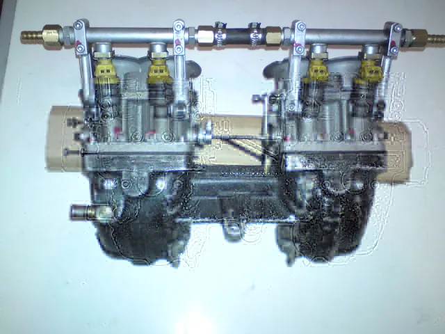

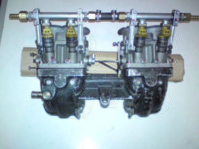

  • Jupp kommt nen Hüttchen auf's Ventil.
    Wird auf's passende Maß gedreht.
    Mit den Dbilas Federn dürfte der Ventiltrieb mehr Drehzahl jetzt vertragen wie die Pleuel.. schauen wir mal 8)

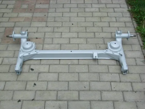

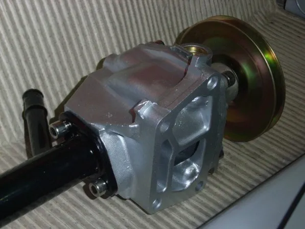

    Leider wurde aus silber grau trotzdem sieht es gut aus...
    http://img193.imageshack.us/img193/4736/rimg0250c.jpg[/IMG

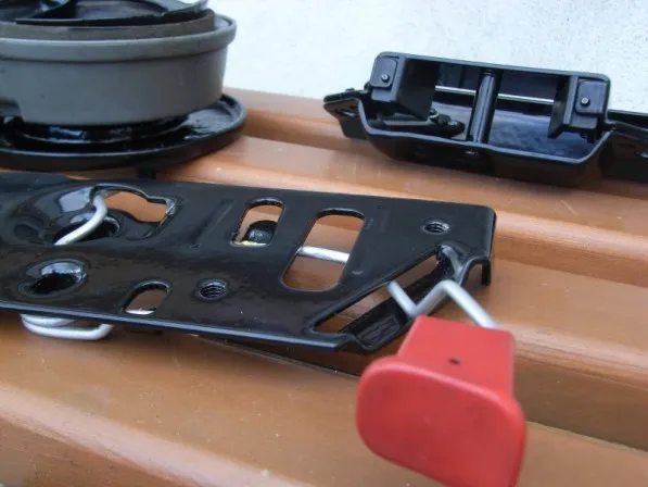

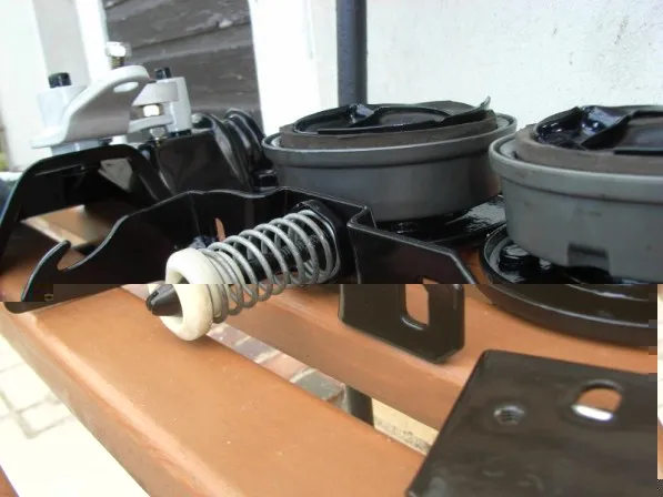

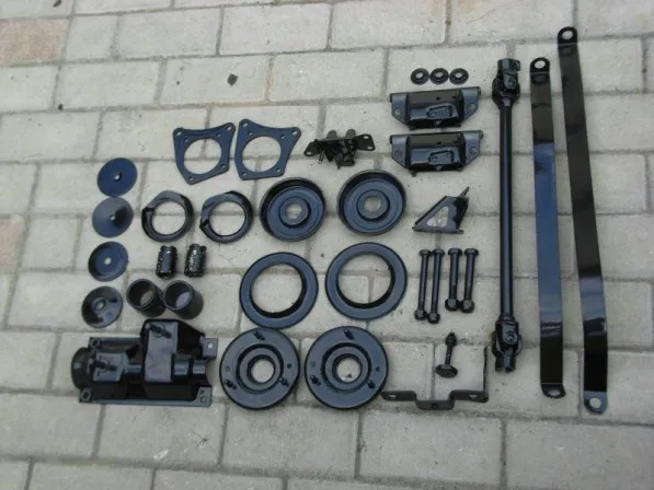

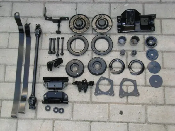

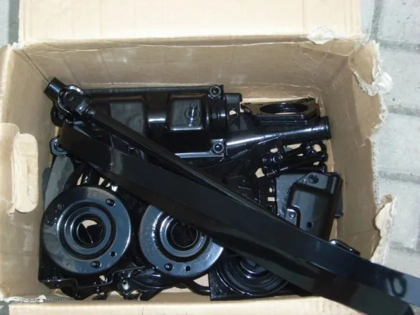

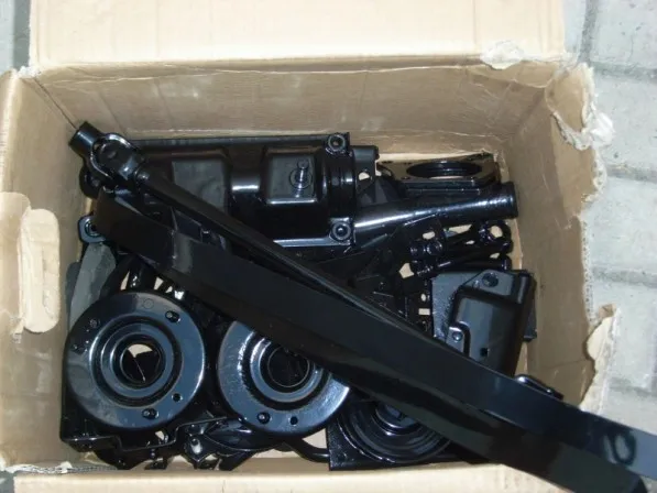

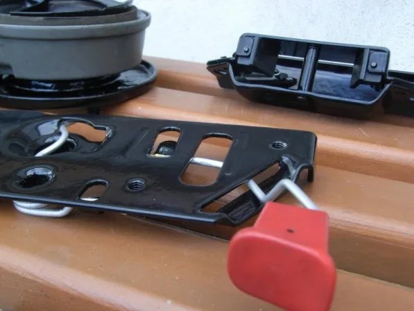

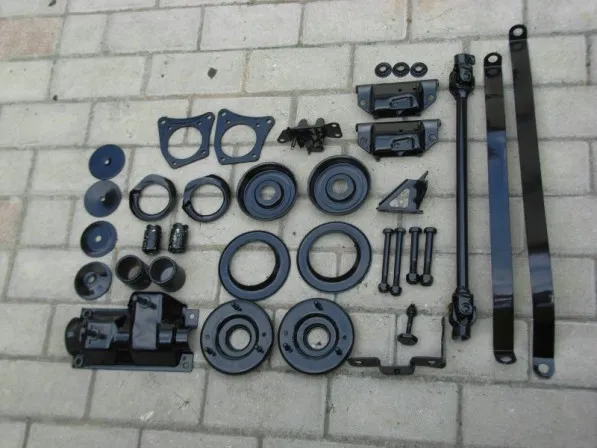

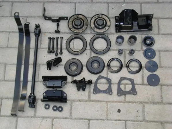

    So alle Teile die schwarz gepulvert werden mussten sind fertig :D
    Ahh, es wird immer mehr ;(

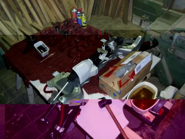

  • So heute wieder was geschafft!
  • 6.10.09

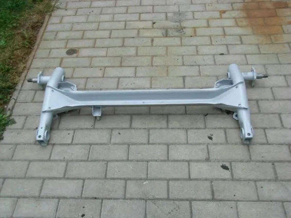

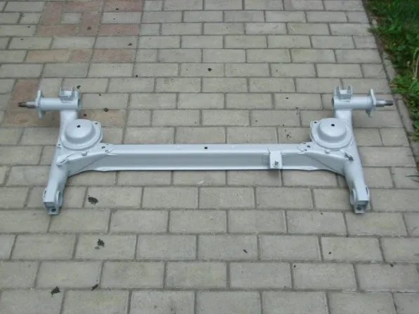

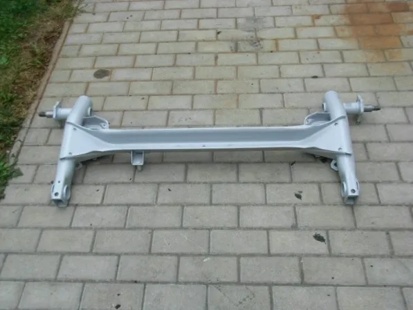

    Vorderachse dürfte nächstes Wochenende fertig werden Hinterachse wird noch dauern...

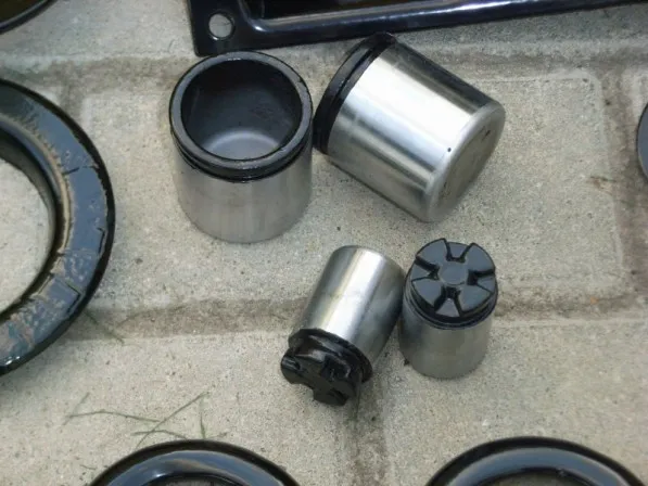

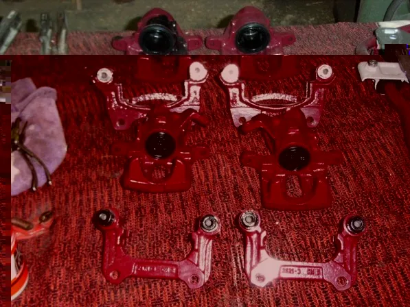

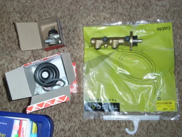

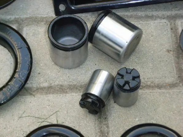

    Bremskolben zerlegt und gereinigt

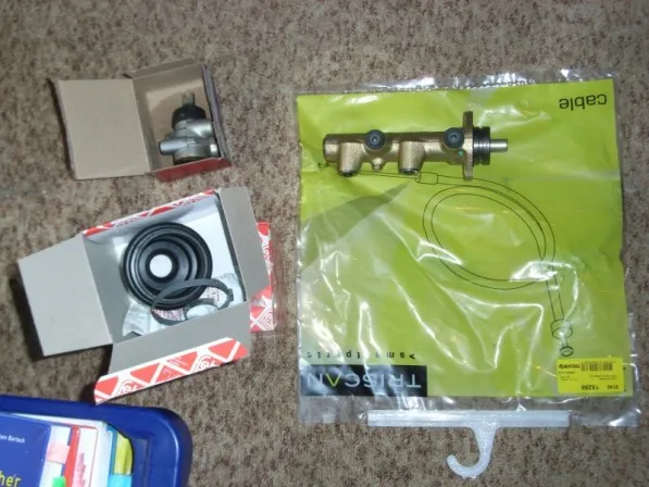

    paar neue Teile, braucht jemand MK1 Kupplungszüge 693mm ?

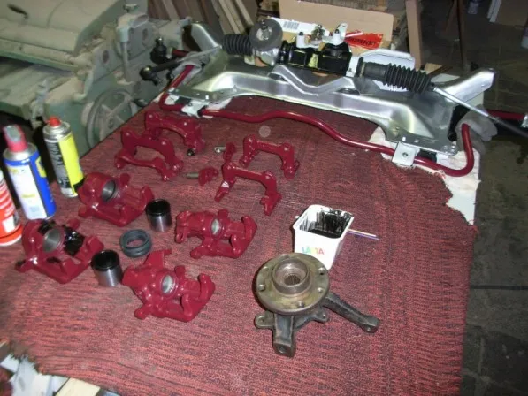

    VA fast fertig !

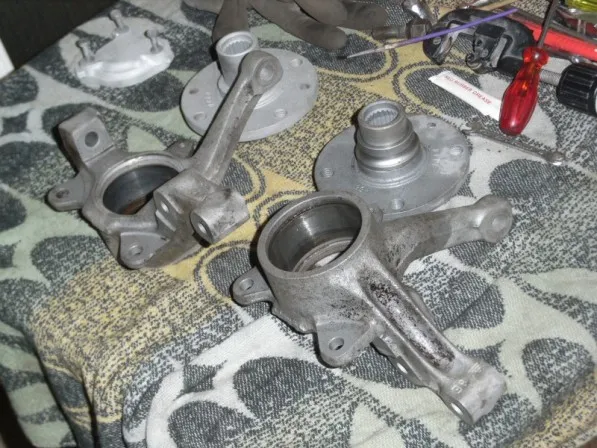

    Lochfraß + HA Lager

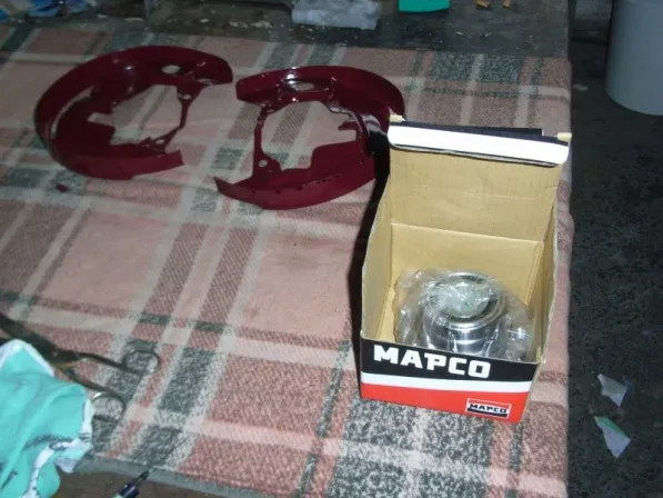

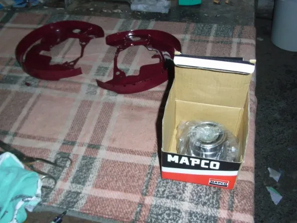

  • die guten Mapco Teile :D
    Ich nehm die immer wenn ich ne Karre noch fürn Tüv fertig machen will, sie danach verkaufen und vorher am besten fast kein Geld ausgeben will ^^
    spar nicht am falschen ende, mein Tip ! :>
    Ansonsten siehts super aus, weiter so !!!!

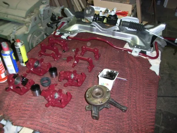

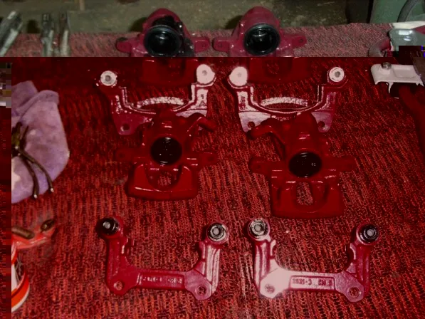

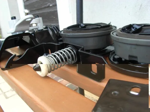

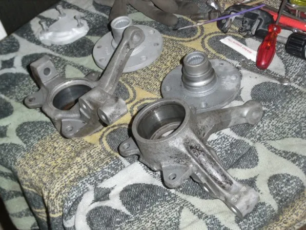

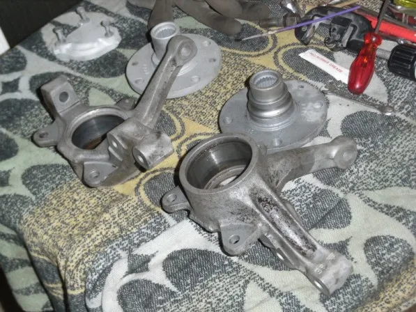

  • Bremsen fertig...

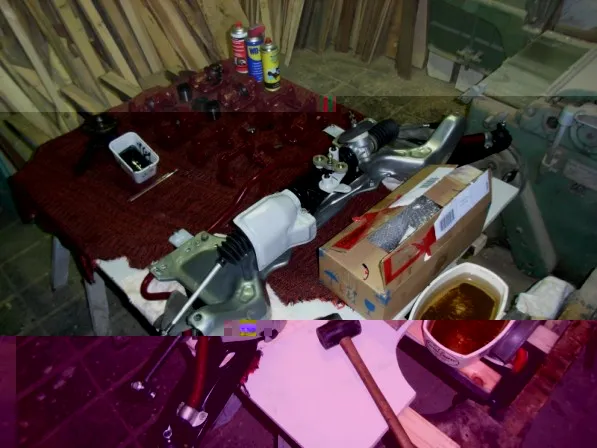

    gestrahlt und ohne Lager
    (Gesondert dazu werde ich noch ein Thread dazu erstellen wie wir die raus bekommen haben.)

    Original von Exlua
    mit großer nuss und großem hammer rausschlagen, mit schraubstock und viel kettenspray wieder reinpressen. geht alles ohne große 5to stempelpresse. mach ich seit jahren so. :D
    aber mach mal fotolovestory, ich bin zu faul.
  • Zitat
    Original von Exlua
    da ist aber noch ein teil des lagers auf der nabe.
    schau bloss dass du die nabe z.b. mit zinkspray oder ähnlichem behandelst, jetzt nach dem strahlen wird die gammeln wie sau
    schraubstockvariante musste ich mir auch schon öfters antun....beim letzten versuch ein gt lager auszupressen hab ich dann den schraubstock geschrottet, und das war kein ostblock-baumarkt teil. also wenns geht presse nehmen, geht ja auch viel schneller und ohne kraftaufwand. :bier:
    :D Gut Ding will Weile haben.
  • Jau , ich wollte mal ein Lager aus der Zahnriemen Laufrolle auspressen.
    Hat die Schneckenwelle von meinem Schraubstock verbogen.
    :rolleyes:
    Selbst die Presse in der FH Werkstatt ist gescheitern !
    8o
    Flüssiger Stickstoff war leider gerade keiner da. :D
