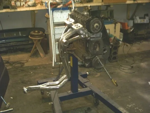

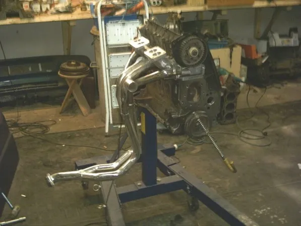

meiner bekommt ein 76er endrohr und gut ist ![]()
wobei die ragazzon anlage bestimmt geil klingt

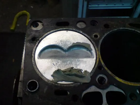

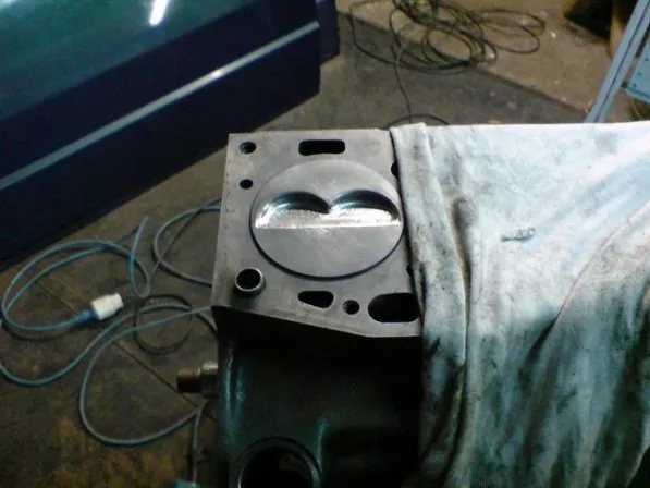

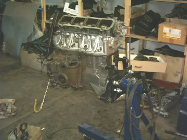

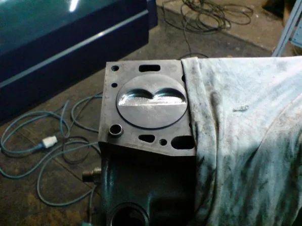

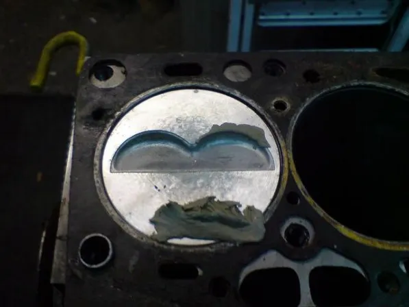

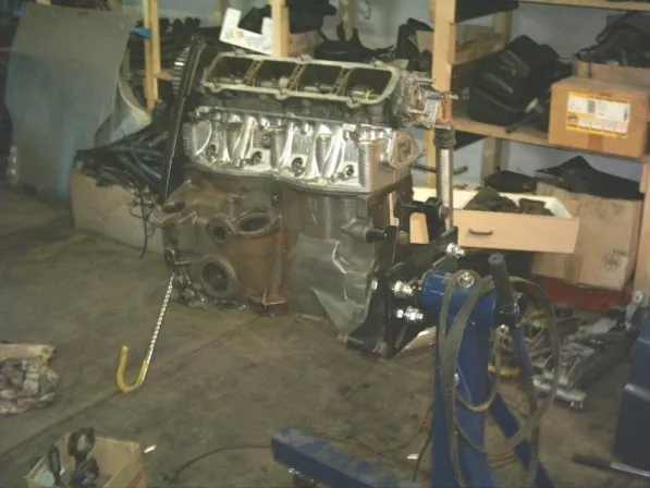

Ihr seid nicht die Ersten die realisieren, das die Kolben im OT
etwas überstehen.
Diese Kolben stehen über und zwar 1,7-1,2mm. Also 1,5mm im Mittel. Jenachdem wie der Kolben gerade kippt.
Neue Kopfdichtung wird ja 2,35mm (vielleicht mach ich auch 2,4mm) dick und dann hat der 10,5:1 als Verdichtung. Sollte reichen erstmal...
na da tut sich ja wieder mal was!!!
wann wird der wohl fertig sein??? ![]()

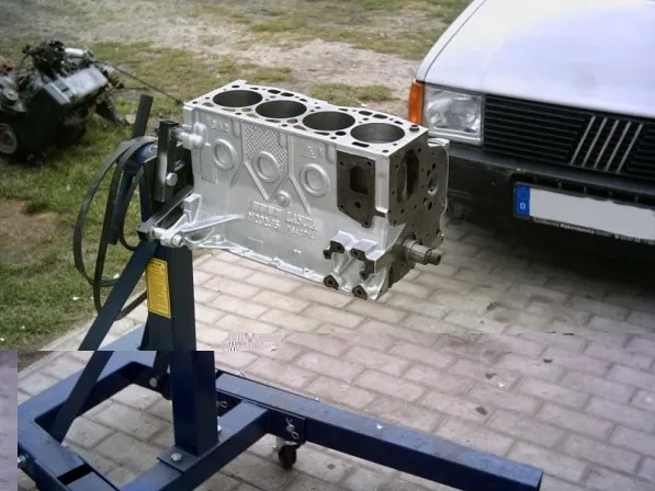

Tja... wie die Teile kommen... dicke Kopfdichtung dauert. Zündsteuergerät dauert noch.
Nockenwellenrad noch umbauen.
Kurbelwellenriemenscheibe noch umbauen (36-1er Triggerrad drauf setzen).

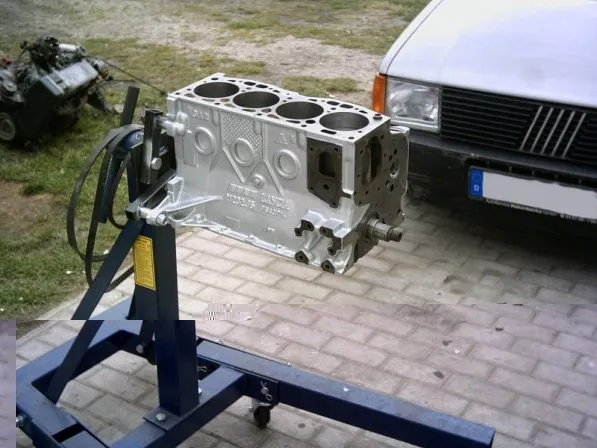

Hammerite silber?
Nö für sowas haben wir kein Geld....

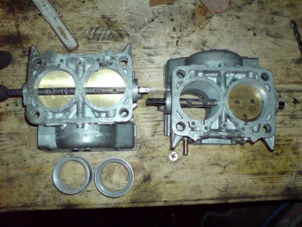

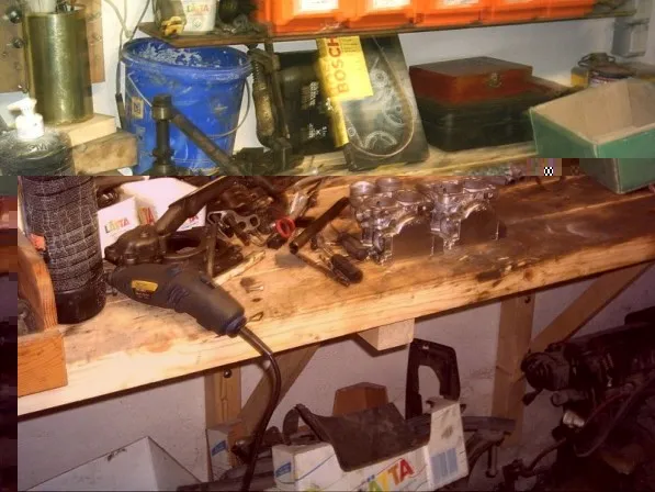

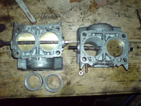

habt ihr die vergasergehäuse poliert?
Jo so gut es ging...
Was ist das denn für ne Farbe?
