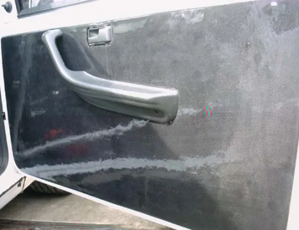

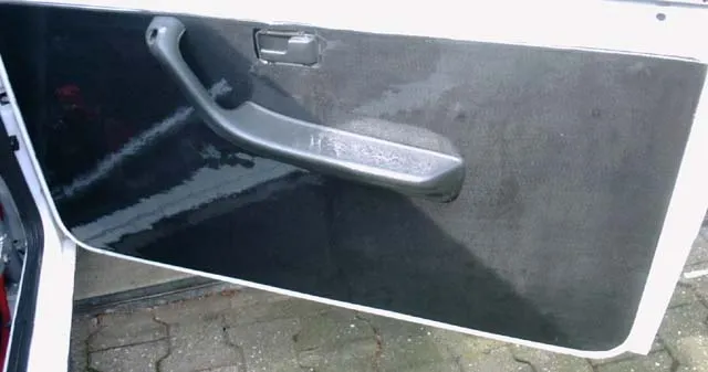

neue türverkleidungen gemacht. das die nicht perfekt sind seh ich übrigens selberaber mir gefällt es auch so

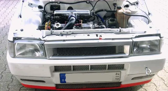

dann wollt ich mal ein bild von dem vorerst endgültigen motorraum zeigen:
fiat-uno-ig.de/attachment/4759/und ich hab endlich auch wieder nen abschlepphaken- für alle fälle
CfK? Holger, will ich auch
Das sieht total geil aus mit der ruhenden Zündung
jo ist cfk... allerdings "geschummelt"...
wie es dir evtl die position des türöffners verraten könnte -
Hmm nö der verrät mir nix. Man sieht aber die "Schraubenköpfe" darunter... Folie?
Wie machst du die Scheiben auf und zu? -
WArum seh ich denn die Bilder von dir nicht????
Original von Acki
Wie machst du die Scheiben auf und zu?sind noch nichtmals schraubenköpfe drunter
ist leider so uneben geworden.ist im prinzip ne abgezogene einser-türverkleidung, wo ich halt nur eine schicht cfk drüber laminiert hab.
aufwand war sowas von gering und mit dem ergebnis bin ich erstmal zufrieden.
@ y-h: weiss net wieso du die bilder nicht siehst.
sind auf meiner hp.
sonst gehst mal auf eigenschaften und kopierst den link direkt in den browser. -
Naja ich will mir sowas in "schick" machen.
Fenster mach ich wieder mit Kurbel wegen Gewicht
Mal schauen am Heber an sich kann man sicherlich auch noch was sparen.
Würde aber eventuell zu Gurtschlaufen tendieren zum zuziehen. Mal gucken... -
ja gut wenn man das richtig leicht machen will hast natürlich recht. hmmm. eigentlich soll der andere uno. ja el. heber kriegen und der andere hat ja kurbeln... ach was. ich will die gurke endlich fertig haben . das bleibt so und gut
schick schick, der luftfilterkasten erinnert mich irgendwie an was
steuerung läuft jetzt sauber?
bleibt der ölmesstab dort? -
ja luftfilter passt da echt super hin
muss aber noch dein einlass im decker erweitern.
so ist das ja voll der restriktor.
steuerung hat noch immer das problem, das er aus dem leerlauf raus kein gas annimmt.
das hoffe ich bald in den griff zu kriegen.der peilstab ist ja mit am nw-deckel festgeschraubt. ich finde den so super - jedenfalls besser als den stummel vom 1,3er
dann täuschts, sieht aus als hängt er links runter
