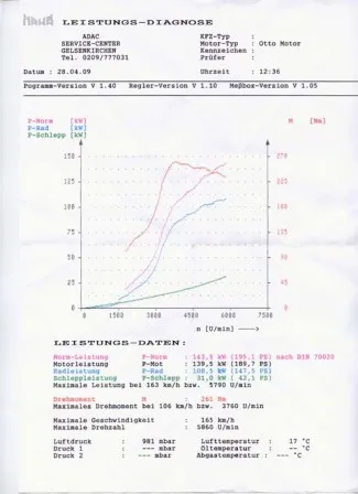

    so. heute war ich auf dem prüfstand.
    allerdings läuft er immer noch nicht ganz sauber. daher war die messung mal eher ne grobe schätzung. haben den ld auf 1,1 bar zurück genommen, da er da nicht so massive aussetzer hatte. dennoch waren sie da. deshalb haben wir bei ca 6000 die messung abgebrochen.
    aber leistungstechnisch ist noch luft nach oben. die kurve war noch nicht auf ihrem maximum.
    drehmomentverlauf knickt auch stark ein, lässt sich aber wahrscheinlich auch auf das schlechte zündkennfeld zurückführen.
    das ist im moment das teil, was mir probleme bereitet.
    aber hier erstmal was fürs auge:
    immerhin 195ps und 261 nm.
    mal sehen was vom profi noch machbar ist.

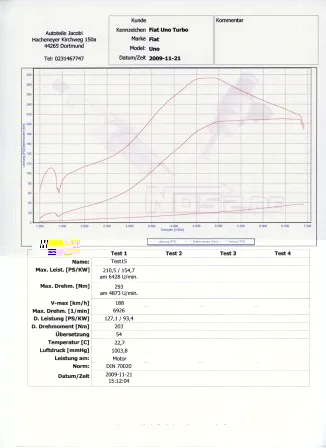

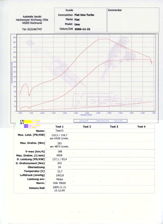

  • mal ein kleines update.
    düsen wurden ja getauscht auf 346ccm. unterdruckregelung vom bdr ist wieder angeklemmt.
    wie sich herausstellte konnte ich den kleinen auf der stra0e doch schon gut abstimmen.
    wir haben verschiedene einstellungen probiert. im endeffekt lief er sogar besser mit weniger frühzündung oben raus.
    konnten ihn dann bestimmt 30% magerer stellen als das der megalogviewer machen wollte. läuft jetzt ca bei lambda 0,75.
    temperaturen bleiben (bisher) auch im grünen. wollte ihn zum schluss nicht wieder gegen die bremse laufen lassen- nach einem tag auf der rolle ist auch irgendwann mal gut.
    haben den ladedruck auf 1,3 bar angehoben. selbst mit 1,4 gabs kein klopfen aber ich wollte es nicht übertreiben.
    diagramm folgt noch.
    kurvenverlauf ähnlich wie der von tecnoturbo. nur bis max. 7000. der machte jetzt halt 210ps und 290nm.
