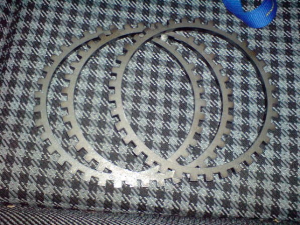

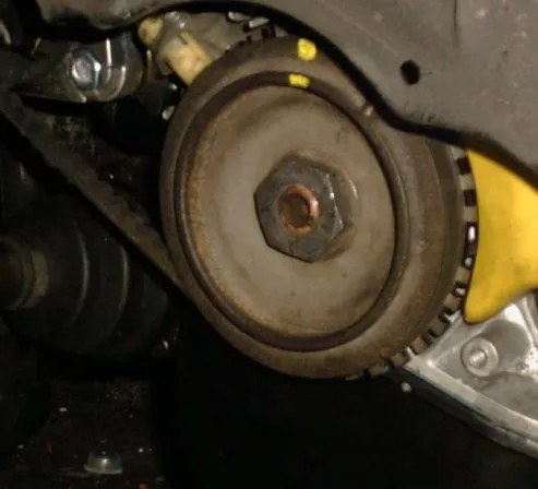

Egal. Montag wird der Datensatz abgeschickt. Freitag werden die Räder geholt.
Es können auch Evolentenräder gelasert werden

Acki ich brauch bald das rad!
morgen mach ich mit dem kabelbaum weiter. hoffe ich werd diese woche fertig... und dann juckts richtig in den fingern -
Jo... ist seit gestern fertig. Muss nur noch abholen, dann zum Nachbarn auf die Drehbank, die Riemenscheibe bearbeiten und dann aufschrumpfen und versenden

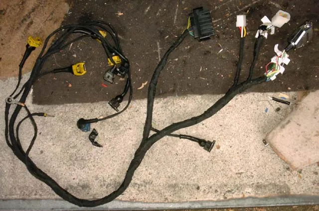

Sieht ganz gut aus, machst Kabelbaum an der Ansaugbrücke lang wie Original?
Was für Kabel nimmst du für den Kabelbaum?
Stückelst du oder baust du komplett neu? -

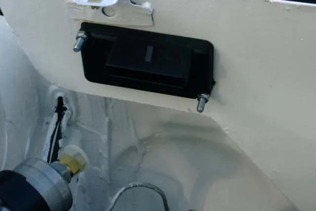

hab jetzt schonmal magnetventil und drucksensor vom dampfrad montiert und den passenden kabelbaum verlegt.

so zusagen: jahier auch schon mal der kabelbaum. fehlt nur der stecker für das sg

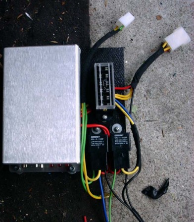

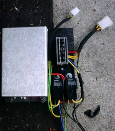

morgen bau ich die halteplatte für die relais, sicherung und das sg fertig. dann kommt die endverkabelung.
bin mal gespannt ob das alles so hin haut, wie ich mir das vorgestellt habe. -

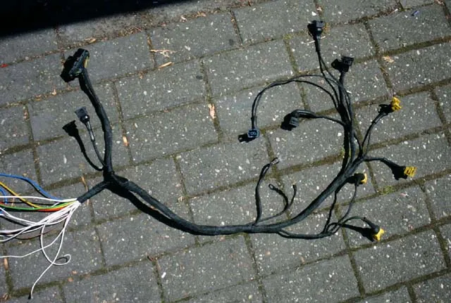

kabelbaum fertig gefrickelt:und den steuergerätehalter auch:
jetzt muss ich nur noch die breitbandlambda da mit anschliessen und noch die kabel für kraftstoffpumpe, dzm, kl.30 und kl. 15 verlegen.
dann fehlt bis zur programmierung nur noch das rad...heute kam das rad. HURRA!!!
Danke nochmal Acki! Sieht echt super aus und passt 1A an den Serienkram.

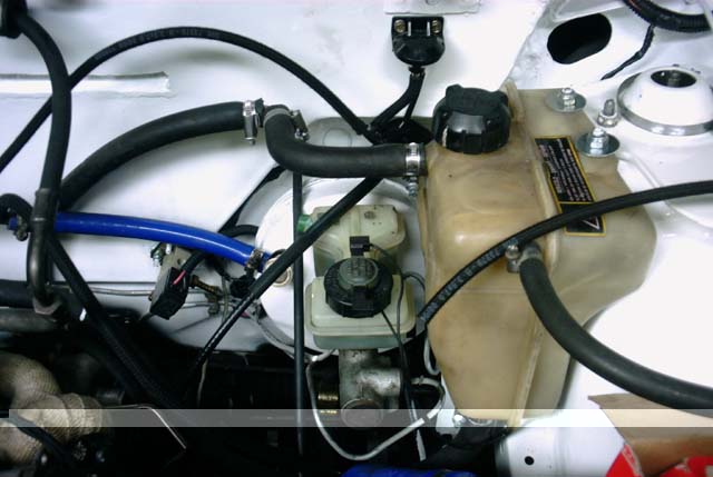

dann hab ich noch die wasserleitungen angeschlossen, inkl. abzweig für den Turbolader:
fiat-uno-ig.de/attachment/4746/Außerdem noch Sensor und Stellglied für das Dampfrad montiert:
Sieht gut aus!
Ob man die Riemenscheibe auch wuchten müsste? -
ich denke schaden würde es nicht, aber für die ersten leistungsschwachen tests wirds auch so hinhauen
