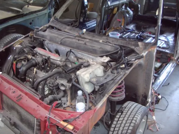

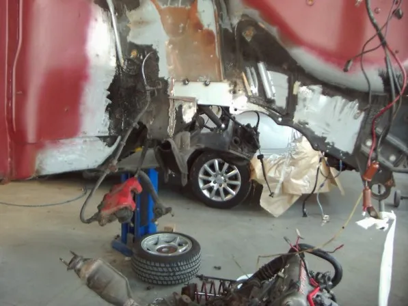

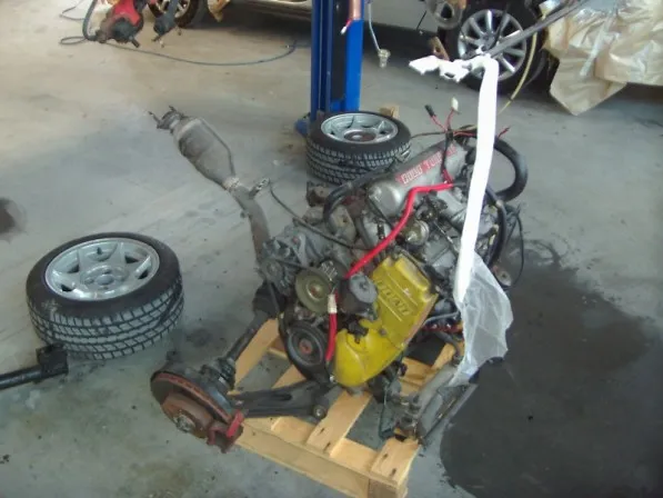

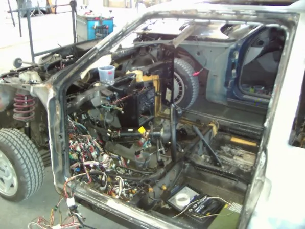

Mein Uno Projekt geht es auch weiter,
zur Zeit wurde die Seitenwand hinten sowie Radlauf von innen erneuert, demnächst kommt die Front sowie Schweller dran.
Werde bald Fotos nachreichen -
Ha, da kommt mir vieles bekannt vor !!!
Du hast sogar die Gleichen Plastikbecher für die Schrauben und Kleinteile
Schein sogar eine Autolackiererei zu sein ? Oder ?

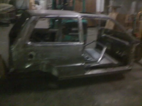

Bei mir ist es so
sind das fotos oder zeichnungen?
Orig. Fotos

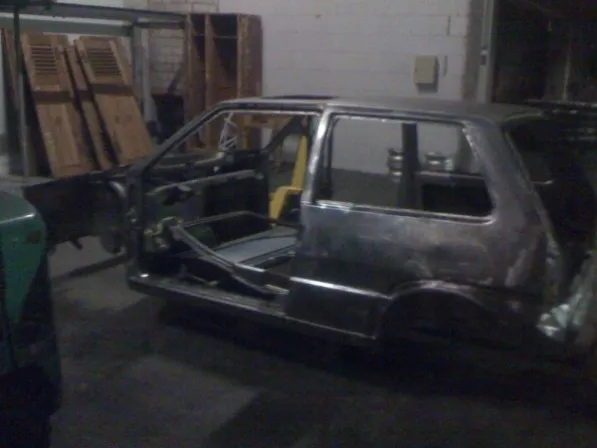

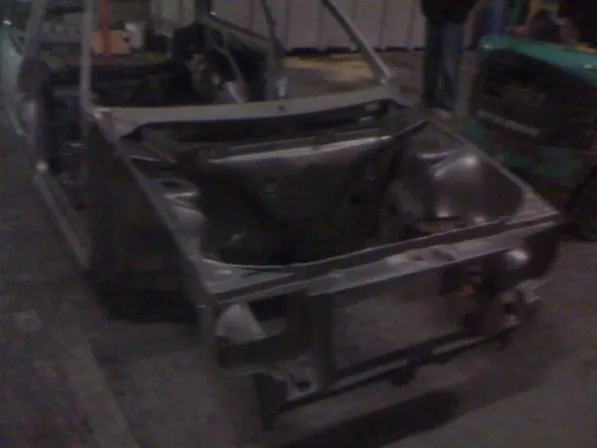

wie hast den entlackt??
Original von Cettwisel
wie hast den entlackt??wurde abgelaugt.
Und wie funzt das ablaugen wird da die karosse in ein bad getaucht oder wie so viel ich sehen kann ist der uno innen auch vom lack befreit oder !!!
erlär mal das verfahren
Jo so läuft es ab. In JEDEM Hohlraum fehlt dann die Phosphorschicht. Gut konservieren!
