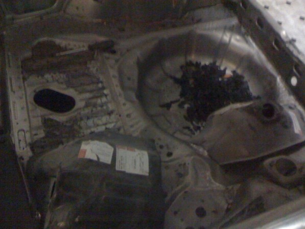

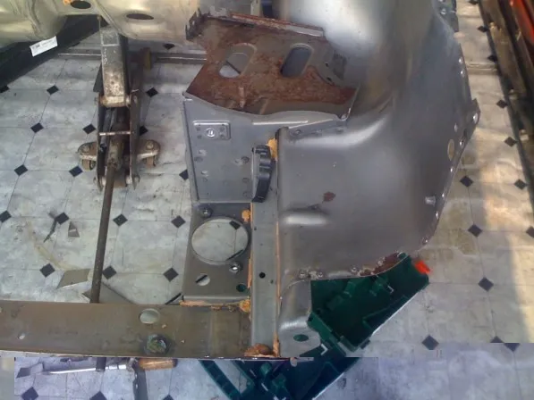

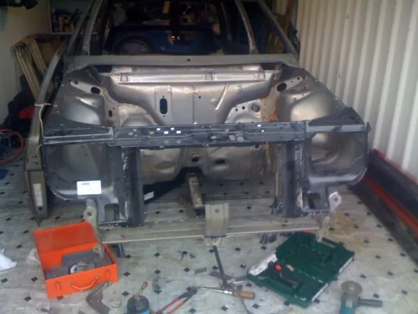

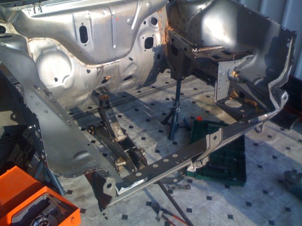

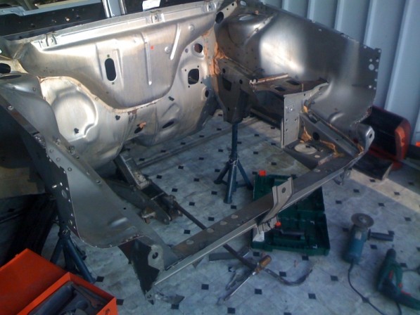

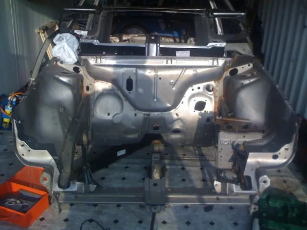

  • Die komplette Karosserie (vorm Schweissen) wurde in ein Becken mit einer Speziallauge getaucht, nach 24 Stunden hat man nun das Ergebnis von einer komplett entlackten Karosserie (Rost wird ebenfalls entfernt)
    Die Karosserie geht zu BASF zum Tauchlackieren... :]
    Es müssen erstmal 3 Rostlöcher gestopft werden, die Karosserie ist wirklich sehr gut :baeh:

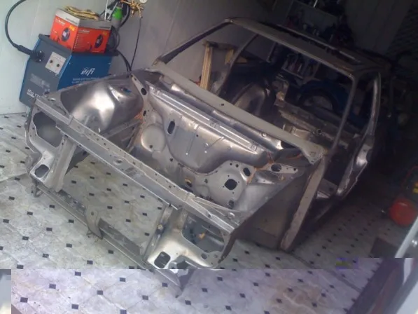

    Ist die jetzt komplett blank? Da musst du dich ja beeilen :D

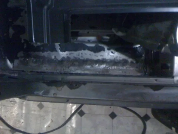

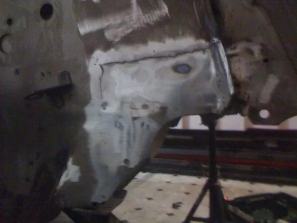

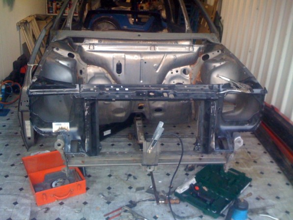

    Ja, ist komplett Blank... möchte übernächste Woche fertig werden :D

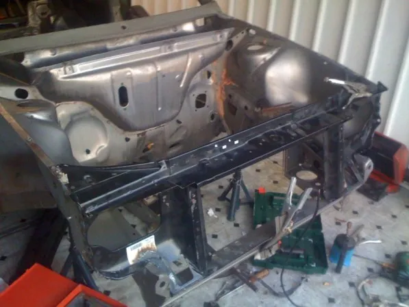

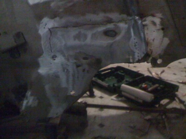

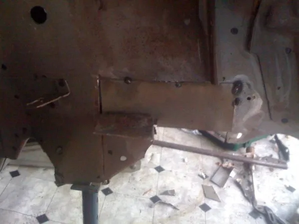

    - beide Seitenwände
    - beide Schweller
    - beide Dome (HA)
    - Heckblech
    - Kofferraumwanne richten
    - Bodenblechfalz
    - vielleicht beide Innenschweller :maul:

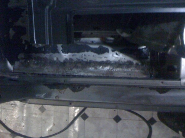

    Das größte Problem, hab ich noch nicht gesagt...
    die Dachhaut rund um den Schiebedach ist durchgerostet:peitsche: :peitsche: :peitsche: :peitsche: :peitsche: :peitsche: :peitsche: :peitsche: :peitsche: :peitsche: :beifall:

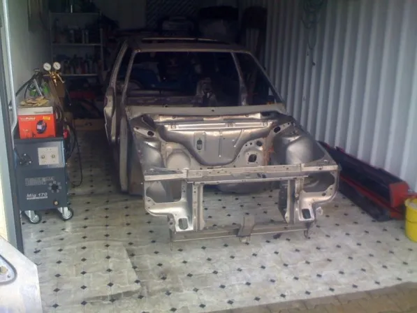

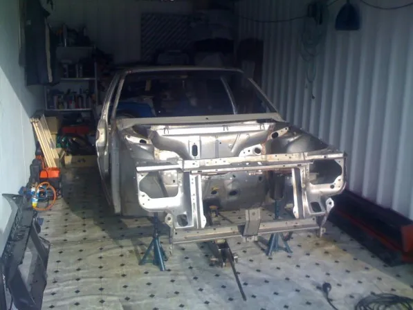

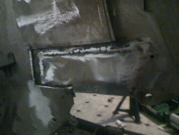

    Der Uno wird ja sogut wie es geht, nur mit neuteile geschweißt und nicht mir "selbstgemachtes" Blech zusammengeschweißt... :D
    Ja, ich kann mittlerweile besser Schweißen, liegt wohl am neuen Gerät, und das ich std. lang an Metallschrott geübt habe ;)
