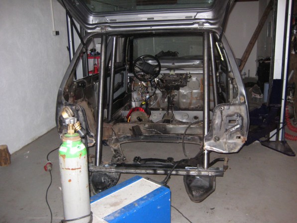

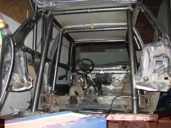

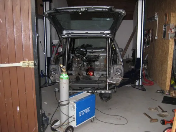

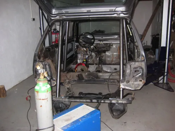

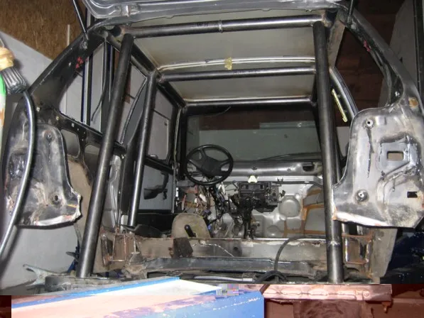

Nachdem jetzt ein wenig Zeit verstrichen ist und wir unsere Werkstatt so halbwegs fertig haben konnten wir endlich weiter an unserem Projekt - Uno arbeiten. Ich habe mal ein paar bilder gemacht wo man sieht das der originale Heckrahmen inkl. Kofferraumwanne bereits entfernt und der neue Hilfsrahmen( Motoraufhängung ) vom 3,0 Liter Motor eingeschweißt wurde. um mehr steifigkeit in die karosse zu bekommen und um den Hilfsrahmen zu vertärken haben wir noch einen Käfig eingeschweißt. Nun zu den Bildern:
Jetzt müssen wir uns langsam um den Motor kümmern da heißt es ja aus zweien, einen machen. Leider warten wir noch auf die gelaserten Zwischenplatten.
Nun viel spaß beim kommentieren. ![]()

Hättet ja wenigstens ein paar gebogene Rohre einschweißen können . Mal gespannt wie´s weiter geht !

seh ich das richtig das ihr die Vorderachse vom Alfa als Hinterachse für den uno nimmt?
Hi! Also an der Karosse haben wir nichts gemacht. Momentan haben wir den V6 auseinander gebaut und warten noch auf eine Zwischenplatte, die nochmal nachgearbeitet werden muss. Wenn ihr wollt kann ich auch mal ein paar Bilder vom Block reinstellen. gruß.

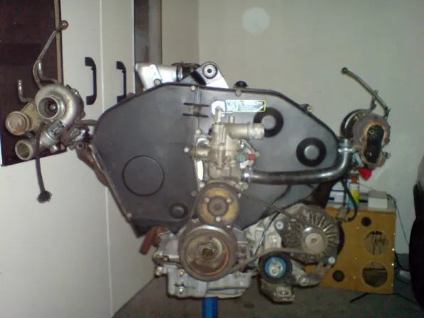

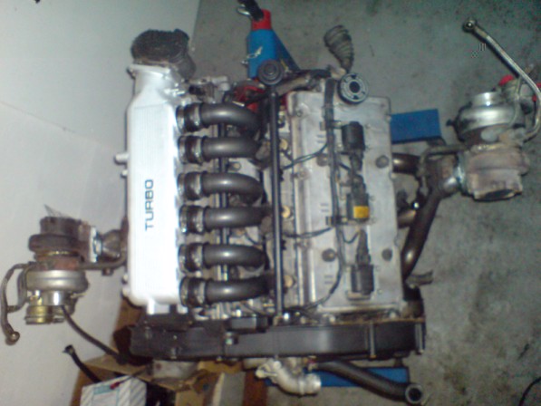

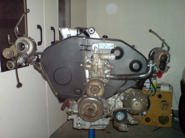

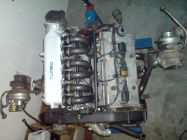

Zwischenplatten sind am Samstag eingetroffen,hab heute noch den Motor gereinigt und morgen sind Zylinderköpfe und anbauteile dran ![]()
dann wird der Motor zusammengebaut.Sind nun doch umgeschwungen auf Biturbo,werden noch einen TD05H-12B einbauen,schon gekauft.

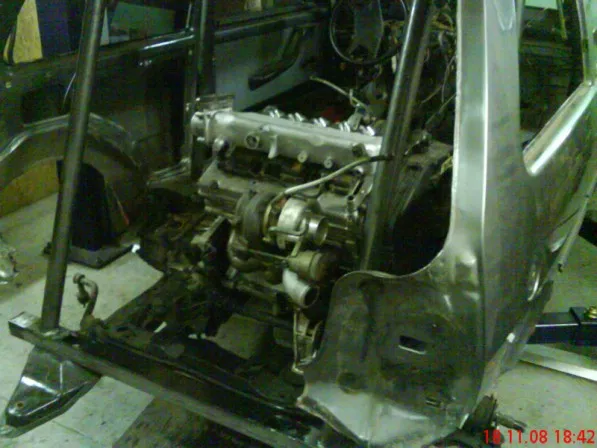

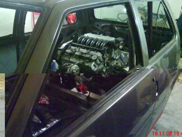

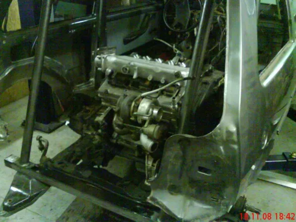

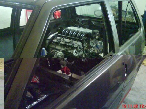

Hallo mal wieder! Es geht weiter im Programm. Rost ist jetzt zu 90% weg. (Beide Schweller großflächig) Heute haben wir Hochzeit gefeiert. Motor und Getriebe wurden erstmal Probehalber montiert und in die Karosse eingesetzt.
Jetzt lass ich mal die Bilder sprechen. Ich entschuldige mich schonmal vorher für die schlechte Quali--> durch´s Handy.
Viel spaß.
sieht ja schon ganz net aus!!!! ![]()

Wie ihr sicherlich seht stimmt der Thread Titel nicht mehr ganz. Wir haben uns entschlossen doch gleich auf BI-Turbo umzubauen.

Wie macht ihr das mit den motorhaltern das würde ich gerne mal sehen intresse halber, nicht das sich die karosse verwindet anhand der kraft von dem triebwerk.
Geil, der vordere Turbo kreischt euch dann ja quasi direkt ins Ohr
