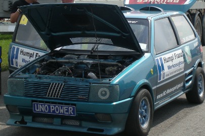

naja habs mal mit 1,2 bar (max 1,4bar)und mit noch grösseren Lachgasdüsen probiert.hab noch eine grössere auf lager:D
leider hats beim vorstart das hintere getriebe zerissen.
muss aber eins dazu sagen,das es schon seit mai ziehmlich laut war.also vom diff die lager.

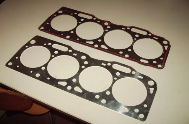

beim bi-motor sind 1,5 mm drinnen -

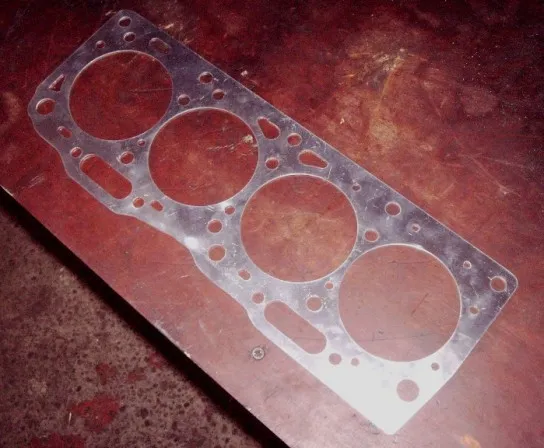

hast da auf der zwischenplatte nur dichtmasse oder wie? wäre nicht besser eine zweite kopfdichtung?
was kostet so eine platte bei dir den? -
Ich vermute mal 50 Euro plus minus... die Löcher machen es beim Lasern teuer...
Da kommt man fast besser wenn man sich nen dickere Kopfdichtung anfertigen lässt, find ich
Wobei man ja noch nen 1.5 MPi Kopf verbauen könnte oder gleich gescheite Kolben bzw. passend umgebaute. -

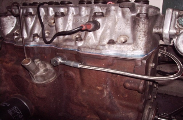

das ist eine ganz dünne schicht dichtmasse, die du da am foto siehst.
zur auswahl stehen zwei platten.
einmal mit 1 mm stärke
und einmal mit 1,5 mm stärkeunbearbeitete 30€ + Versand
das heist - nicht entgratet und nicht nach Kopfdichtung nachgeschnitten
ich glaube entgraten und nachschneiden kann jeder selbersonst koste die bearbeitete 40€ +Versand
das heist - sauber entgratet und nach Kopfdichtung
nachgeschnitten -
Was für'ne Dichtmasse ist das die du da drauf machst?
...das sind originale kopfdichtungen
