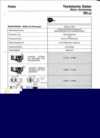

Wieviel Fördermenge die Ölpumpe hat weiß nicht irgendwer zufällig?
