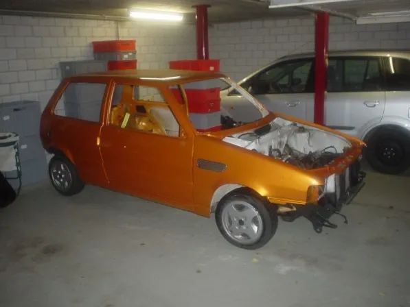

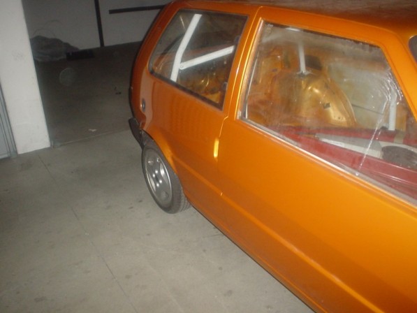

Hat jemand ein Bild von einen Uno, wo die Leisten entfernt wurden, bzw. die Dachrinne verschlossen wurde?
Dann müsste der Vorbesitzer doch sicher auch genauere Auskunft geben können wie er vorgegangen ist denn bei ihm hats ja gut funktioniert
Also ich hab damals an meinem Nuvola Uno alles nur mit Zinn gemacht! Wichtig ist z.b.richtig entfetten vorm Grundieren ,oder beim verarbeiten das keine Lunkerstellen (Luftlöcher) enstehen.
Heute würde ichs wie gesagt anderst machen! Vor dem verzinnen blech einschweißen. Aus dem ganz einfachen grund ,dass damals ca 30 und mehr Zinnstäbe drauf gegangen sind!!!!!!!!!!!
