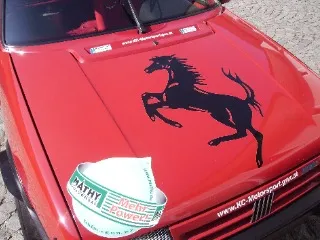

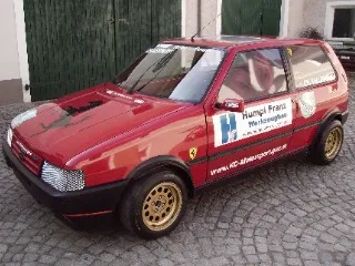

    Hat wer ein foto von einem Uno in Racing Rot? will ihn nämlich neu lackieren. Nur ob mir die Farbe gefällt.. weiß auch ned! lol

  • Zitat
    Original von polini70
    lg
    Das ist original Racing-ROT
