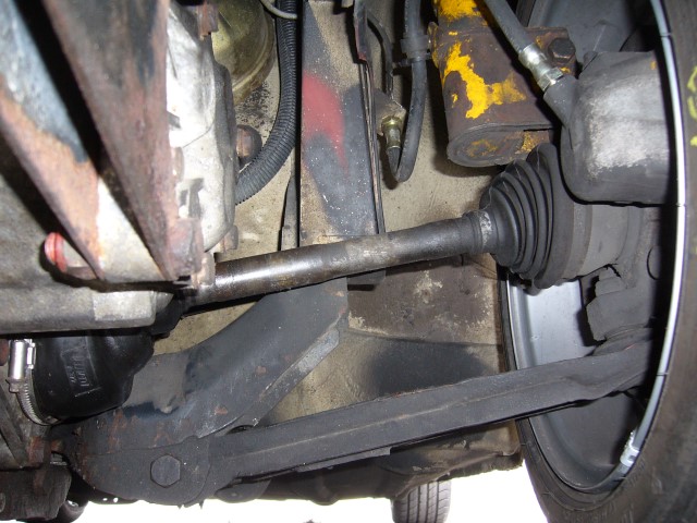

    was hast du noch restgewinde? mach mal nen Foto vom Federbein.
    und mal von der linken aw auf dem boden stehend, siehst ja schon wie schön krass schräg die hoch geht.

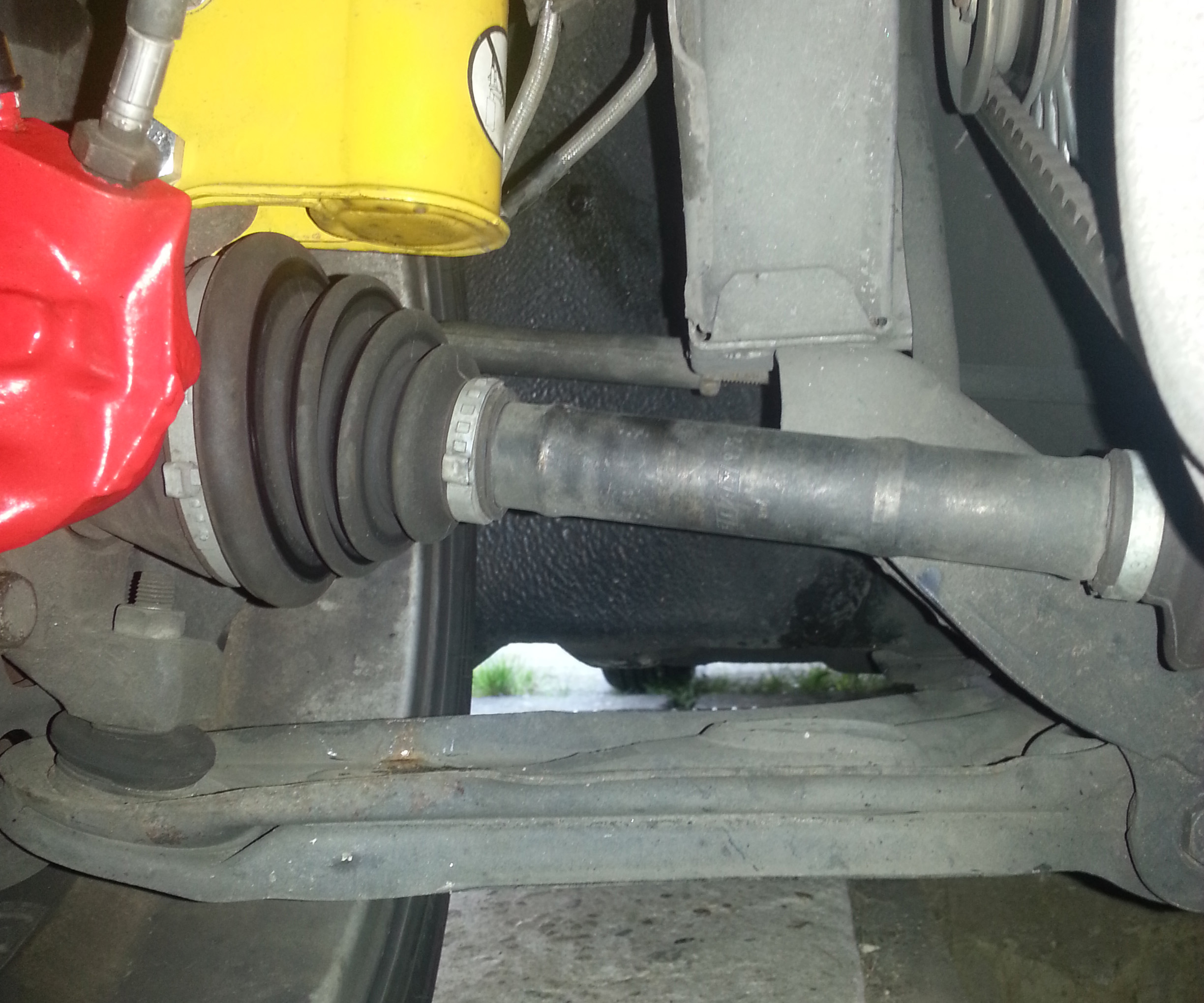

  • Ok Fire zu 70,75 oder Turbo sind schon stark anders, aber sicher gibt es auch noch andere Turbo Fahrer die mehr als nur 30mm Fahrwerk drin haben. So tief hab ich auch nicht runter gedreht, da ich ja auch noch im Straßeneinsatz/Eintragung bei 515mm bei der Lichtaustrittskante bleiben muss. Ich könnte also noch ordentlich vorne runter schrauben, momentan bin ich aber ziemlich gleich mit der HA. Ich habe natürlich die Domlager komplett gemacht, daher neues Gummilager oben, neues Rollenlager sowie neuer Federteller. Die Stahlteile habe ich gestrahlt, grundiert und lackiert, da diese ja doch schon etwas Rost angesetzt hatten. Beim Zusammenbau hab ich darauf geachtet, dass der Dämpfer zum Lager kein Spiel hat. Ggf. sind ja wirklich einfach nur die Gelenke schon vorher eingelaufen gewesen, getauscht habe ich die selbst an diesem Fahrzeug nämlich noch nicht.
    Hier mal ein Bild von der Beifahrerseite:

  • Die Äußeren Gelenke sind getauscht, es poltert jetzt immer noch etwas, aber jetzt etwas anders als vorher. Was mir aufgefallen ist, dass so wie die Querlenker jetzt stehen,die Gelenkwellem fast auf Maximum raus kommt. Wenn man die Gelenkwelle auf Getriebeseite auf max. Länge zieht, hakt es im Getriebe seitigen Gelenk dann auch etwas. Das ist aber auch nur bei der langen Welle so, bei der auf der Fahrerseite verhält es sich nicht. Da ich noch andere Wellen habe, hab ich es mal bei denen probiert und da ist es aber genau so. Entweder ist das alles Zufall und alle drei Gelenke haben auf der Getriebeseite einen Schlag, oder die haben tatsächlich ein Problem damit wenn die max. ausgefahren sind.
