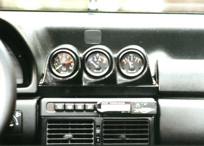

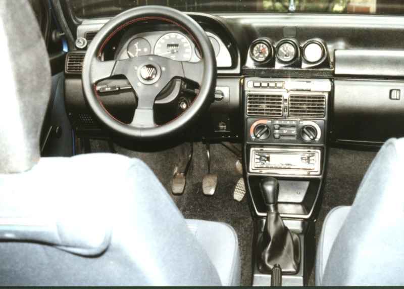

in die mitte setzen wo der Aschenbecher ist .
Wir hatten da doch mal ein nettes Bild
von einem Member was das schon gemacht hat.
Weiß einer wo sich das im Forum versteckt ![]()

Hatte 2 Anzeigen im Ablagefach, nicht zu empfehlen, weil es einfach nicht im Sichtbereich liegt!
Hatte eine Ladedruckanzeige mal im Aschenbecher, das kam gut!
Edit: Schreibfehler--> nicht Aschenbecher sondern Ablagefach![]()

Ich habe Ladedruck, Benzindruck und Lambda im Aschenbecher verbaut und finde das absolut in Ordnung.
Ich hab die Anzeigen immer im Auge, finde das nicht zu weit entfernt vom Blickfeld.
Von mir war wohl auch das Bild, zumindest hab ich das mal hier gepostet.

Thx Milano , aber das war nicht das Bild was ich meine.
Wenn ich mich recht erinnere war die Klappe vom Ascher erhalten geblieben.
Oder zumindest sah es optisch so aus.
