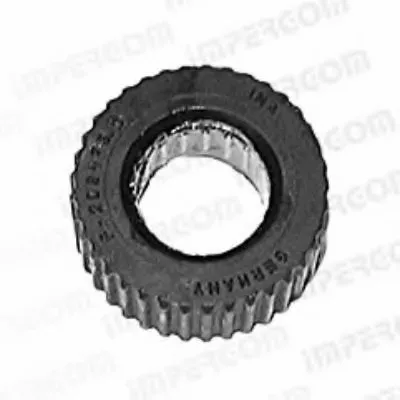

  • So soll die aus sehen ?
  • Genau, es sind allerdings zwei. Ich hab vorgestern auch die untere gewechselt. Alle 4 Schrauben der Lenksäule lösen, dann die Welle abschrauben, Lager raus/rein und wieder zusammenbauen.
    Ist etwas aufwändiger als oben, aber es hat sich gelohnt.
