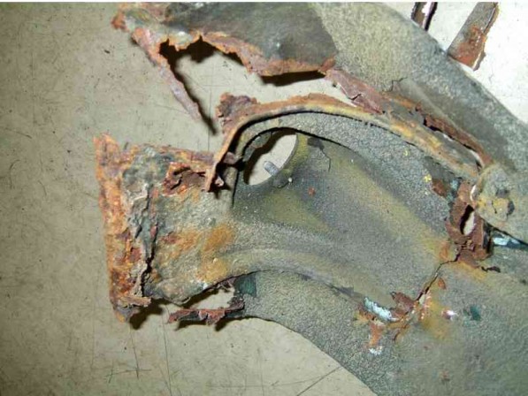

Dome rosten ja von innen nach außen;)
Würd einfach neue einsetzen und jut
Die Dome sind von innen und aussen noch gut...werde sie aber trotzdem noch behandeln...Lieber vor- als nachsicht...
Original von Kingchris
Die Dome sind von innen und aussen noch gut...werde sie aber trotzdem noch behandeln...Lieber vor- als nachsicht...Verstehst mich nicht ganz:
Das ist nicht nur ein Blech! An der Stelle sind 2 Bleche übereinander dazwischen kriecht die Feuchtigkeit hinein und dann rostet das Zeug von innen nach außen. Außen ist dann sozusagen im Fahrzeuginneren und an der Außenhaut.
Ok...ich gucke mal...werde diesen Spalt dann noch extra abdichten..
Abdichten aber erst wenn du den Rost rausgetrieben hast!
Nutzt nix, rausschneiden und neues blech einsetzen;)
Alles andere rostetRost ausschneiden, neues Blech einsetzen und anständig versiegeln mit Rostumwandler usw.
Je früher du das machst desto weniger rost ist zu entfernen
PS.: Aufpassen beim rausflexen weil der Unterbodenschutz brennt gut :D:D:D Vor allem auf der Seite vom Tankstutzen !!!!
das kommt doch ganz drauf an was er mit dem auto vor hat.. schönwetterfahrzeug oder alltagshure auch für den winter?
falls nur das erste zutrifft würde ich da rein gar nichts machen ausser sauber wegkratzen, gut grundieren und wieder unterbodenschutz drauf, das selbe bei den schwellern. denn soooo durch sind die bestimmt auch noch nicht dass es ein sicherheitsproblem darstellt.
und der dom hat noch einwandfrei gehalten obwohl der nur noch an 2 stellen von je 3cm von blech befallenem rost gehalten wurde

Sooo....der Umbau gaht weiter, habe gestern die komplette Hinterachse entfernt um diese zu entrosten...
Leider habe ich noch einwenig Rost entdeckt
Na da hast du ein gutes stück Arbeit vor dir.
Wenn du gute Ausdauer hast, bekommste das schon hin -
