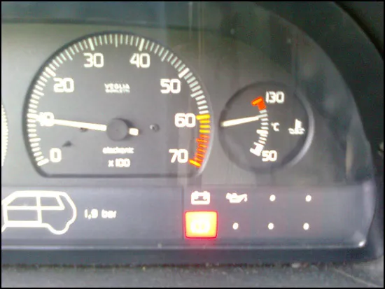

Und zwar habe ich das Gefühl, dass mein Kühlerlüfter zu spät schaltet, Temperatur laut Thermometer ist bei der Fahrt konstant 90 Grad, und etwas darunter.
Im Stand geht die Temperatur natürlich hoch und der Lüfter geht erst bei der Temperatur auf dem Foto an, zu spät finde ich.
Sensor für den Lüfter wechseln?
der sensor für die cockpitanzeige sitzt im zylinderkopf. also unabhängig vom lüfterschalter im kühler.
beiden neigen aber an den steckern zu gammeln und übergangswiederstand zu produzieren was bis zum totalausfall führen kann. die schalter selber gehen eher weniger kaputt, eher die kabel die drann sind. die OHM-richtwerte kann ich dir leider gerade nicht sagen. vielleich hat noch jemand ein werkstatthandbuch zur hand?
da würde ich mal ansetzn.
Ich glaub ich hab bis jetzt alle Stecker getestet, bis auf den ganz unten am Kühler (das ist wohl der für den Lüfter). Kaputt war nur der am Magnetventil, das isst aber auch der, der am wenisten geschützt ist gegen wasser von unten, genau wie der im Kühler. Nachher mal gucken.
Danke.
