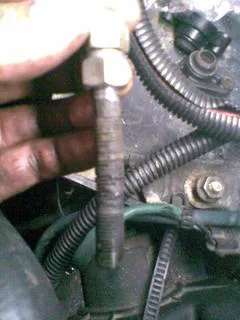

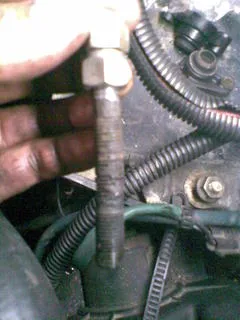

Ich verstehe das nicht . Du hast doch vorher die Schaftdichtungen getauscht oder ? Und dabei den Kopf nicht runter gebaut ??
Wozu willst du da ein Gewinde drauf schneiden und mit Kontermutter arbeiten ???
Warum machst du es nicht mit Grippzange und Heissluftföhn ???
Gruss Ragman

So habe den Bolzen rausbekommen! Da issa!
