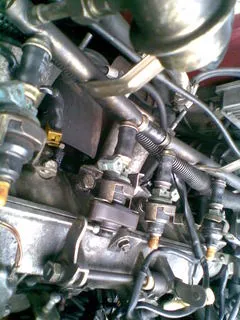

Auf dem Heimweg dann die Wende! Verliert unendlich Sprit! Habe getanke und der Tank ist dann wieder leergelaufen! Ich im Motorraum geschaut und alles voller Sprit! Scheisssssse.
Was geht jetzt ist mir wieder irgendwie eine Benzinleitung von der Einspritzleiste gerissen!
Und aus einen Einspritzventil hat es rausgedampft! Kann es sein dass es dort irgendwelche Dichtungen gibt und was kann man bei der Einspritzleiste nicht richtig machen wenn man die Benzinleitungen austauscht.

ZitatUnd aus einen Einspritzventil hat es rausgedampft! Kann es sein dass es dort irgendwelche Dichtungen gibt und was kann man bei der Einspritzleiste nicht richtig machen wenn man die Benzinleitungen austauscht.
Sicher dass nicht der ausgelaufene Sprit da nicht verdampft ist? Ansonsten hat das Ventil natürlich ne Dichtung, genauer gesagt sind es sogar zwei. Also ich kann mir nur vorstellen, dass du keinen gescheiten Schlauch verwendest. Zwar sollte eigentlich alles locker bis zu 10 Bar aushalten, aber ich würde dennoch nur gescheiten Schläuchen mit Gewebeeinlage trauen.

So also der Laie meldet sich wieder! Zum ersten ist mir wieder eine Benzinleitung gerissen. Diesmal hat wieder eine Schelle eine Leitung eingerissen! Konnte man ganz genau sehen. Die Schelle war auch nicht richtig gesetzt. Habe dann die Kompletten Leitungen erneut getauscht aber diesmal mit den Ringen welche im original auch verbaut sind! Habe in 1 stündiger Arbeit die Ringe aus einer gebrauchten Einspritzleiste mit Phasenprüfer und Teppichmesser akurat ausgebaut. Dann schön rauf gedrückt bis zum Anschlag!
Habe gerade ein Probefahrt gemacht und nun scheint alles Okay zu sein! Also bitte Benzleitungen mit richtigen "Spannbackenschellen" zusammenbauen oder so wie ich es gemacht habe mit den Originalen "ich nenn es mal" Konterringe bzw. Fixierringe! Irgendwie mache ich bei Reparaturen alles falsch was man falsch machen kann!Desweiteren habe ich mich seit längere Zeit nach einem Motor umgesehen. Gestern morgen habe ich dann bei Ebay einen gefunden! Kontakt zum Verkäufer aufgebaut und Abends den dann für sage und schreibe 50 Euro gekauft! Alles dran ausser Lima!
