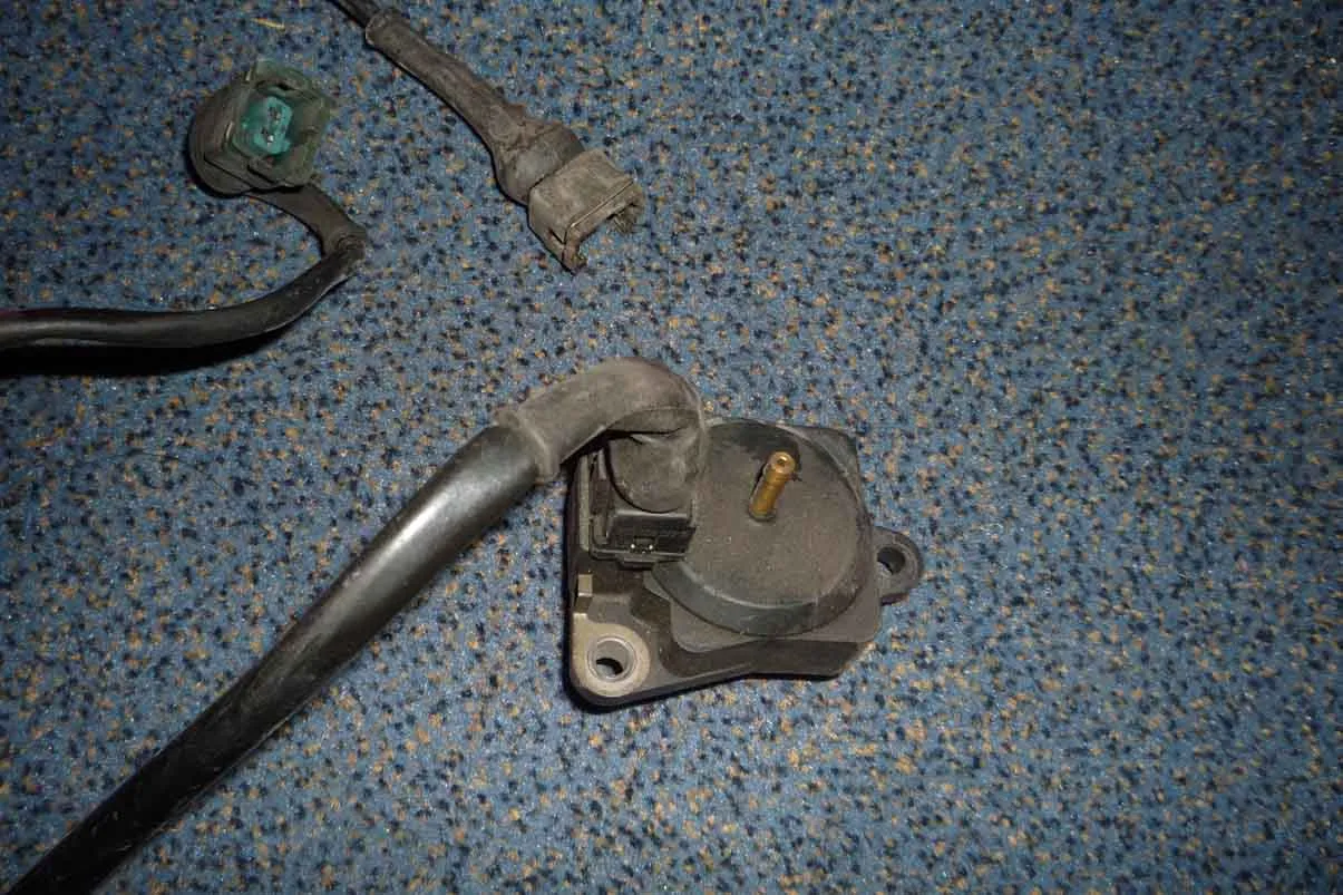

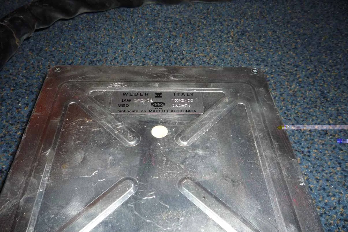

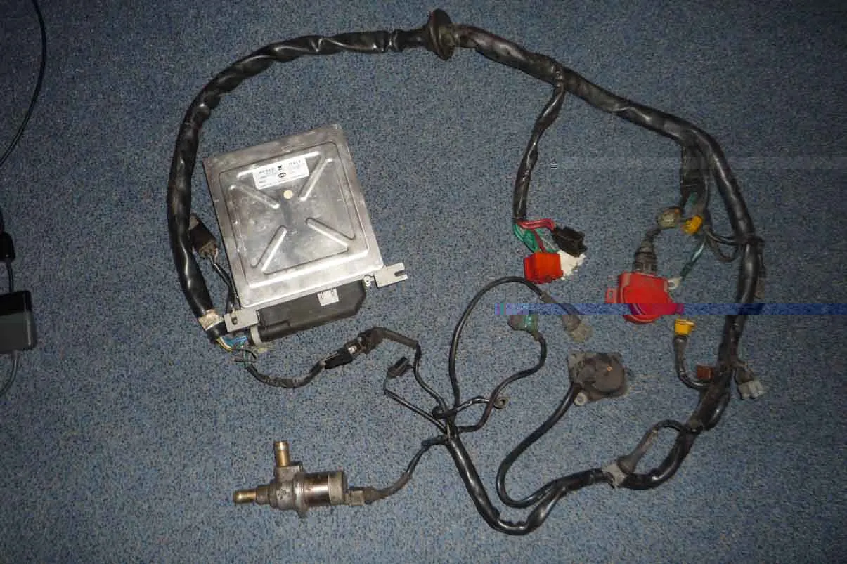

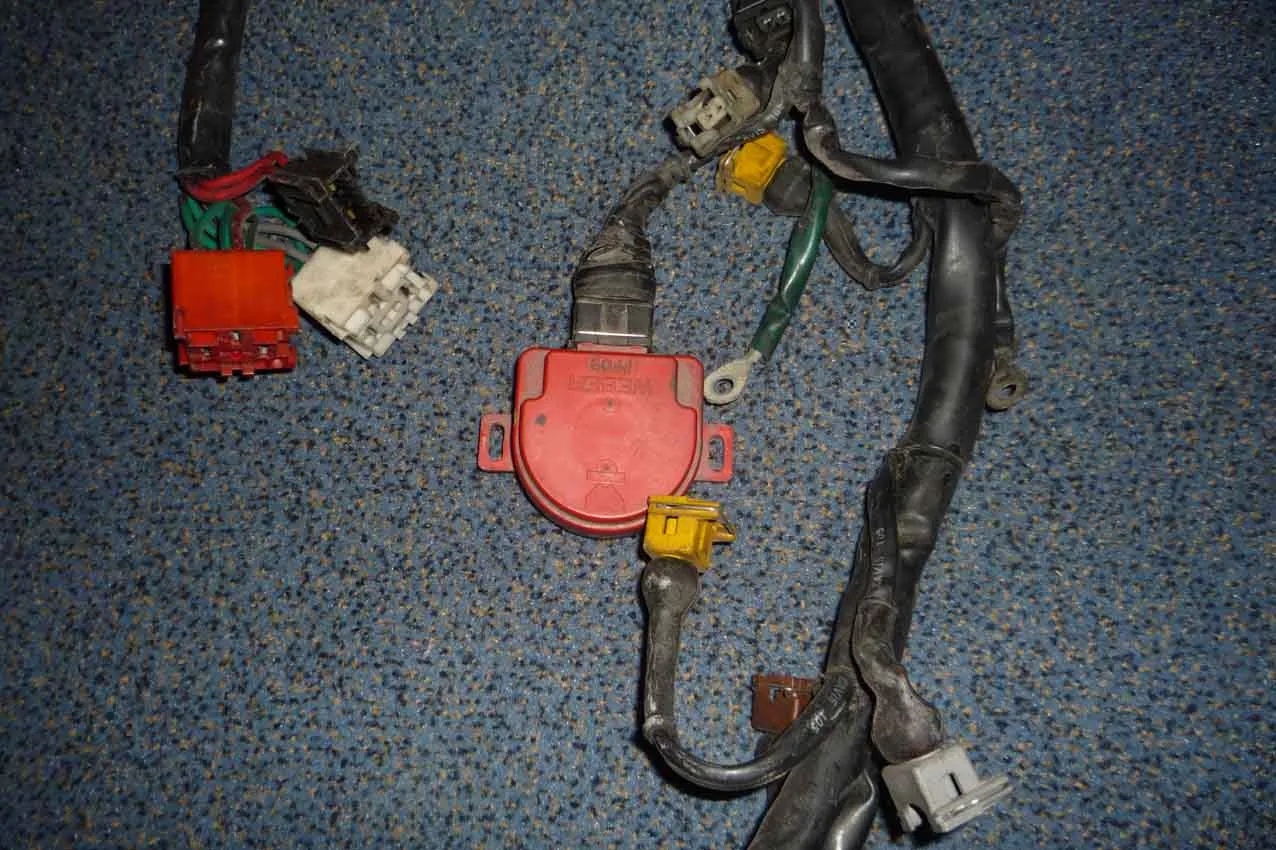

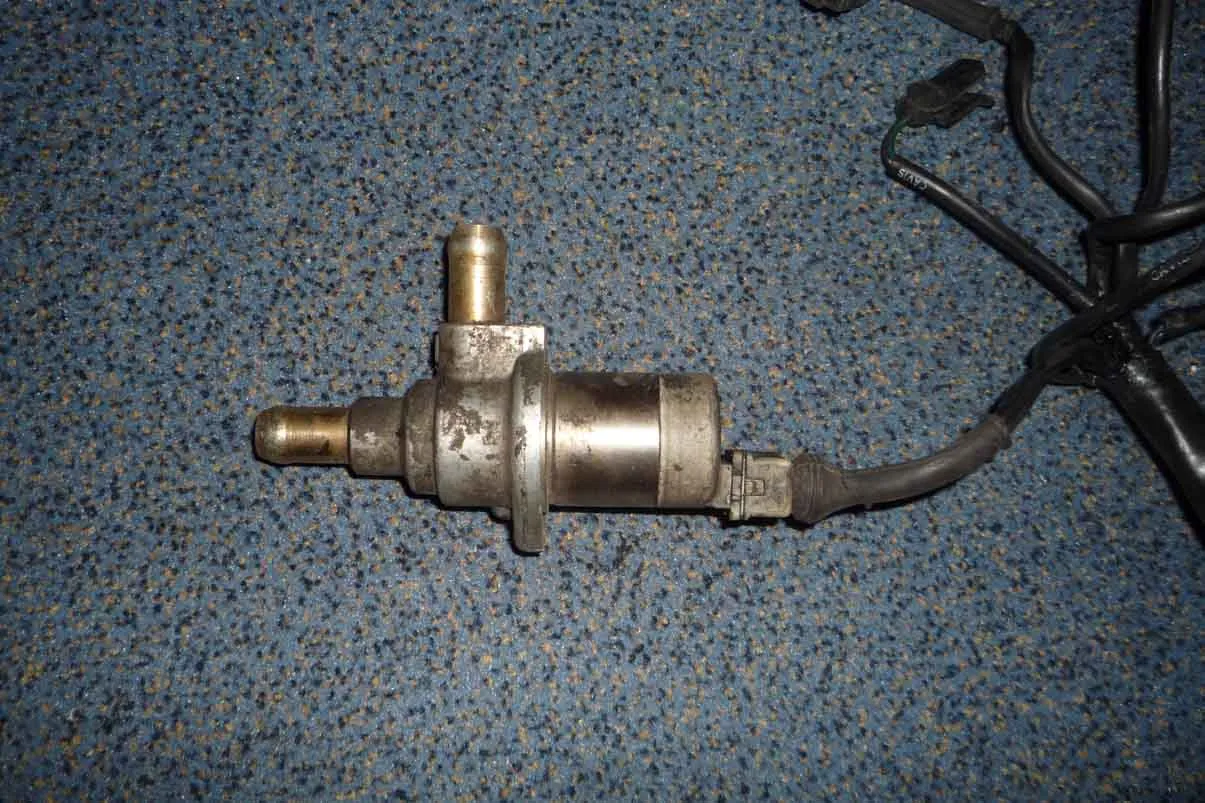

Hallo zusammen,
von einem Bekannten habe ich ein kompletten Kabelbaum vom Integrale Turbo mit Steuergerät angeboten bekommen.
Hier würde ja der Lmm wegfallen.
Hat jemand mit sowas Erfahrung oder kann mir jemand sagen, ob man damit den Uno überhaupt zum Laufen bekommt?
Oder ist vielleicht sogar jemand im Forum der mit so was fährt?
Danke schon mal.Hier schon mal paar Bilder (Hab das Ding jetzt geholt)
Grüße

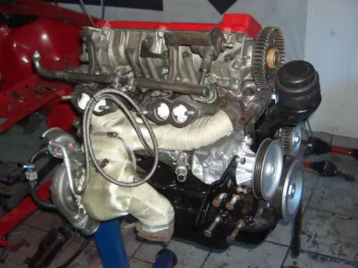

Also ich bin den den 1,3 Kopf nur auf 1,4er Blöcken gefahren.
Und das mit nem GT25R, also bissel mehr Druck wie Serie
.Habt ihr da schon öfter Probleme gehabt mit den Köpfen?

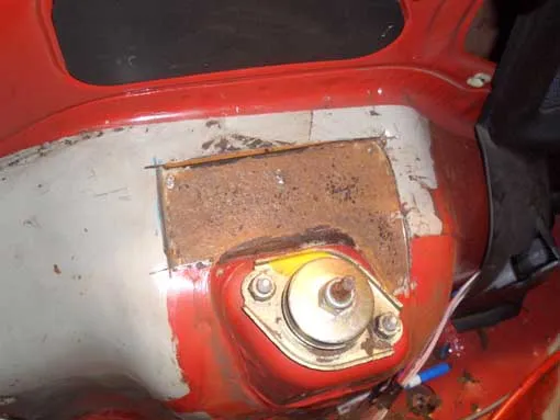

Nette Kiste, ich empfehle dir, wenn die Radläufe hinten noch keinen Rost haben, durch die Klappen im Innenraum erstmal mit Fluidfilm zu spülen (stoppt angefangenen Rost) und dann später (kann auch 1 Jahr später sein) Mike Sanders.
Da hat sich jemand vor mir schon mal die Arbeit gemacht und komplett eine Hohlraumversiegelung durchgeführt
Trotzdem danke für den Rat. -
