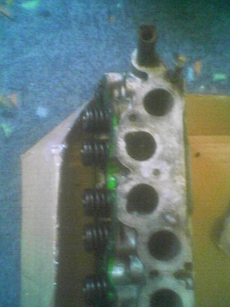

ich hoffe das es am kopf liegt und nicht am kolben ![]()
ventilspiel ist zu gross hab ein falsches plättchen bestellt
hab den kopf komplett rauf gemacht war ein großer fehler muss deshalb den anderen so schnell wie möglich wieder ganz machen.
das ventil war beim ersten kaputt.
nockenwelle ist in ordnung.
