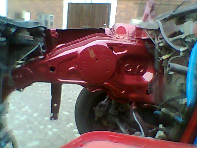

Hey,
Die Motorhalterung ist zwischen den beiden Motoren anderst
würde ich meinen
Wenn du davor stehst und rechts das Getriebe ist , ist die Motorhalterung Links anderst
Das Bild zeigt wie der Tipo aussehen müsste wenn der motor mir originaler UNO Halterung passen sollte
Ansonsten muss der Block vorne den Tipo Flansch Haben
Die 1,5L Motoren haben den aber nicht
