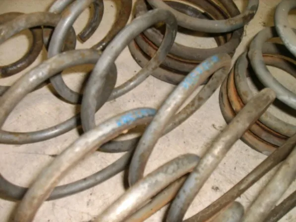

orginaler KBS Tieferlegungssatz laut Gutachten 40mm aber iss ca. 60mm beim Turbo
Zustand gut, wenig Rost sonst i.O. inklusive Gutachten für alle Unos.
