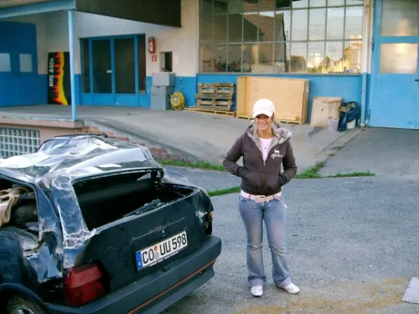

erst richtig schnell Autokolonne bergauf überholt, auf der Überholspur in einer Rechtskurve ins Bankett gekommen, Racing bricht aus erst rechts dann links, später einschlag in Hang 2x überschlagen und auf Dach mitten auf der Strasse liegengeblieben.....
Mein letzter Racing wegen Leichtsinn, Übertreibung und zu viel Power zerstört.....Heul Heul Heul!!!

Mein Schutzengel saß auf meinen Beifahrersitz, hatte nur paar Schürfwunden und Prellungen, sowas kommt raus wenn man es übertreibt...

Hi du
Habe deine Geschichte gelesen, tut mir echt leid wegen deinen Racing....
